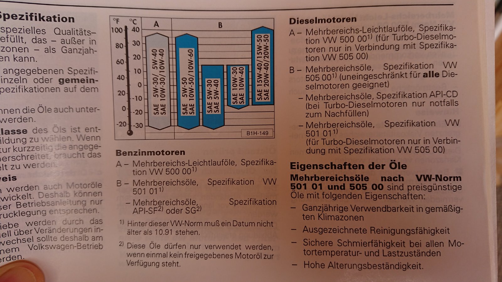

Поиском не нашёл. Ребят, посоветуйте пожалуйста на лето масло, цена-качество, не хотелось бы переплачивать, бюджетное масло. Режим езды короткие городские поездки 1-8км., г. Курск.

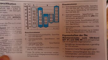

Прилагаю фото с мануала, у меня пассат вариант (вагон) B4 96г. бензин-инжектор 1.6 модель двс AFT
Изменено пользователем Samvel
