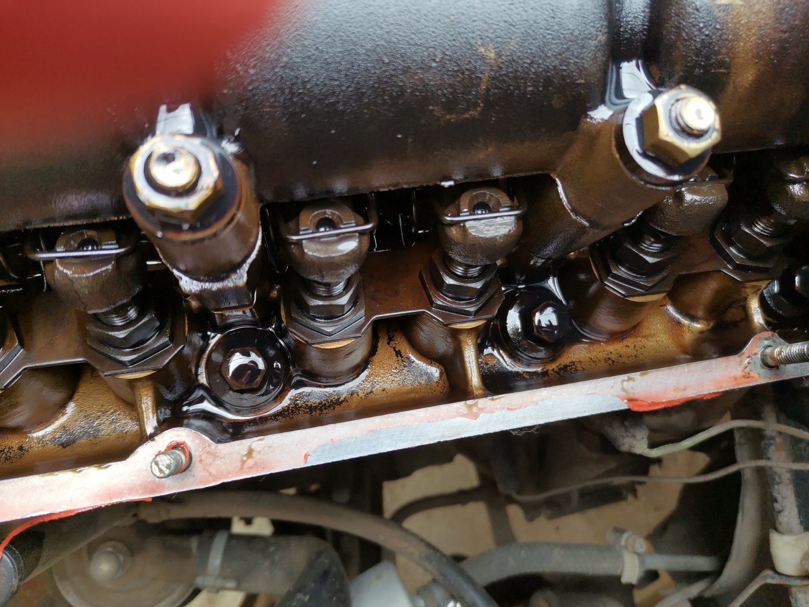

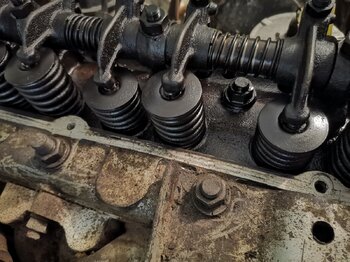

М8ДМ + 500мл МоДжО творит чудеса, на жидком масле отмывается намного быстрее чем на xW40, циркуляция намного лучше и проникает "водичка" везде))))
П. С. было засрато как на последней фотке мотора моей Волги, его тоже буду МоДжО отмывать)

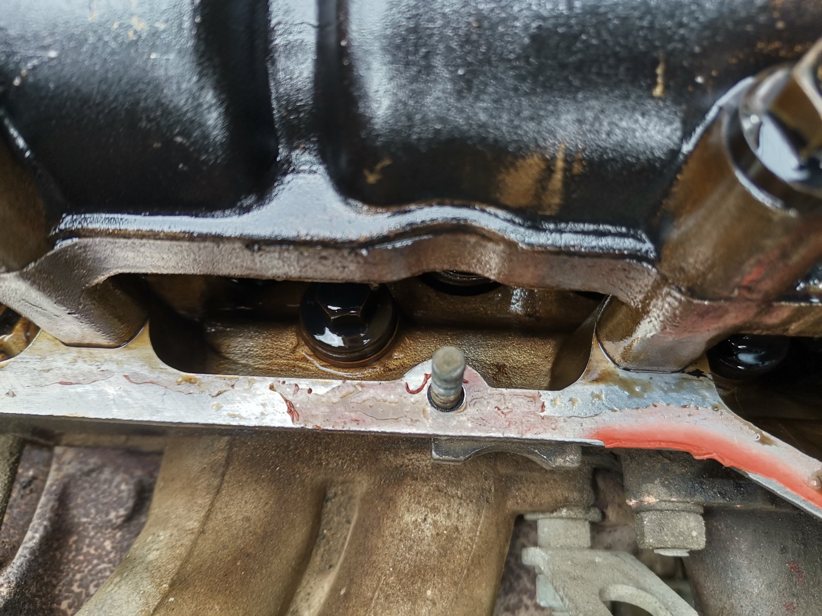

VANOOO96 Вот бы анализ отработки с этой водички сделать , интересно настрогало ли :unknown:
Ну когда сливал, то масло чернущее было, но на пробке сливной ничего примагничено не было, вытер тряпкой и там вообще маленький след был, скорее всего это с нагара что потмывал, там кабздец все черное было, самой поверхности гбц видно не было.
