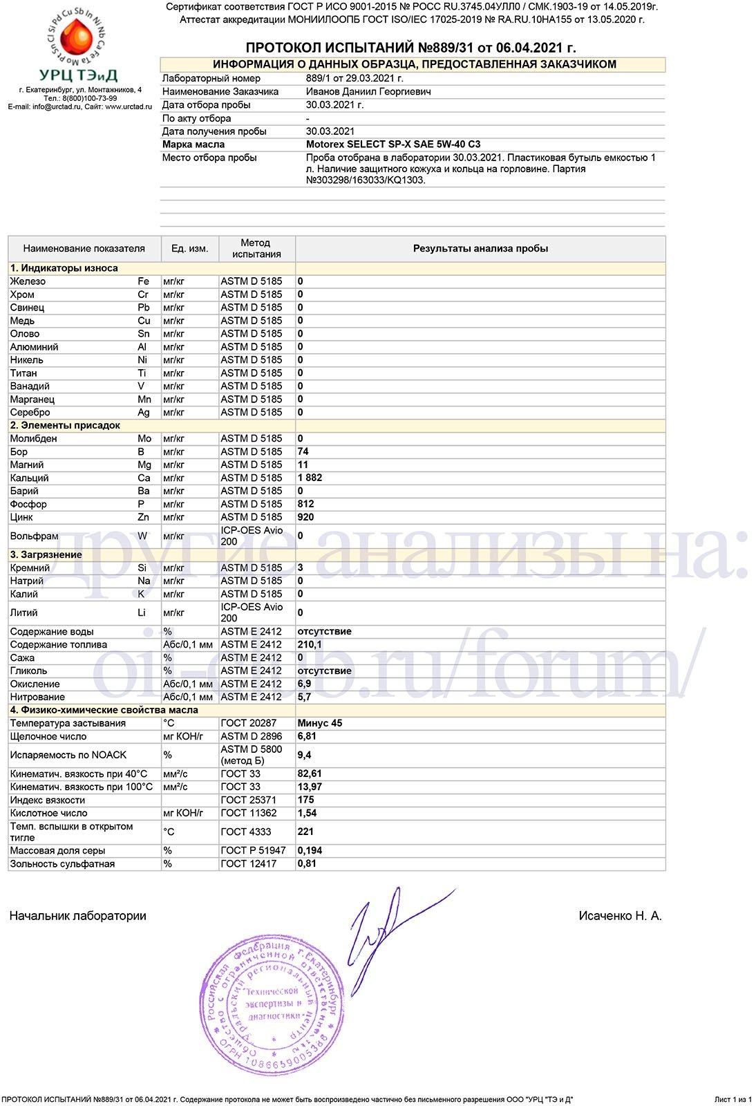

11 апреля 20215 г Популярное сообщение Закреплён Motorex Select SP-X 5W-40 C3 свежее за анализ спасибо камрадам kep, Nickol, Дюпелек, nikulum, TohaDikoy, and2949, Antonmsk. Масло в лабораторию присылал Antonmsk в запечатанной таре. Приемка масла в лаборатории УРЦТЭиД: Масло заявлено как: ACEA C3-12; API SN; MB-Approval 229.51; VW 502 00/ 505 01; BMW LL-04; PORSCHE A40; FORD WSS-M2C917-A; RENAULT RN0700/ RN0710; Safety + Performance: FIAT 9.55535-S2. 1) Масло соответствует стандарту SAE 40 2) Вязкость при 100С = 13,97 сСт - в пределах среднестатистических показателей для легкомотрных сороковок (13.5-14.5 сСт), что обеспечивает баланс защитных и энергосберегающих свойств (хотя говорить об экономии топлива применительно к SAE 40 как-то неприлично) 3) Щелочное число = 6,81 - чуть ниже привычных 7,5-8 у аналогов С3, что должно говорить о достаточном запасе моюще-нейтрализующих свойств данного продукта, но, видимо, просто так измерили (мы видели, как может плавать TBN в пределах 1 от измерения к измерению) 4) Кислотное число = 1,54 - достаточно низкий результат, который свидетельствует о том, что запас для роста по мере падения TBN есть 5) Температура застывания = -45С - нормальный результат для гидрокрекингового 5W-40 6) Зольность сульфатная = 0,81% - хороший результат: с погрешностью измерения норматив 0,8% можно считать выполненным 7) Температура вспышки в о.т. = 221С - средний результат, к которому придраться не получится, но могло бы быть и получше, т.к. у многих аналогов вспышка около 230С 8) Испаряемость масс NOACK = 9,4% - отличный результат в рамках требования МВ229.51 9) Содержание серы = 0.194 - говорит о том, что перед нами современный пакет присадок на салицилатах Кальция от Infineum 10) Противоизносные присадки - на основе пары Цинк-Фосфор. Салицилаты Кальция в роли моюще-нейтрализующей присадки + беззольный дисперсант в виде сукцинимида Бора. ИК спектр Фурье говорит о том, что это гидрокрекинг VHVI. Вывод: перед нами стандартное масло С3 на пакете Infineum Р6003 в вязкости SAE 40. Все параметры в норме. Лить можно смело как в современные бензиновые, так и в дизельные моторы: по защитным и моющим свойствам все нормально, нагара будет немного. (описание Dimmy) Артикулы коды для заказа в интернет магазинах: SELECT SP-X SAE 5W40 (C3) 1L - 303298 SELECT SP-X SAE 5W40 (C3) 4L - 303300 SELECT SP-X SAE 5W40 (C3) 59L - 303301 SELECT SP-X SAE 5W40 (C3) 208L – 303302
11 апреля 20215 г Автор За цену я масла не клюю. Если отбросить вопрос цены мне не нравится здесь вспышка 221С. Она просто никакая для густого высоковязкого по базе ACEA C3 5W-40. Почему и индекс вязкости такой высокий 175. Криминала нет, но было бы классно вспышку 240С, индекс вязкости 165.
11 апреля 20215 г Автор Швейцария это, поэтому такой ценник. Масла пока делала качественно, богатые рецептуры на ПАО. А это получается OEM масло как у Amsoil OE где тоже кряк и ничего особенного.
11 апреля 20215 г 30 минут назад, torcon сказал: За цену я масла не клюю. Если отбросить вопрос цены мне не нравится здесь вспышка 221С. Она просто никакая для густого высоковязкого по базе ACEA C3 5W-40. Почему и индекс вязкости такой высокий 175. Криминала нет, но было бы классно вспышку 240С, индекс вязкости 165. Как думаешь-наверно загустителем разогнали вязкость, поэтому вспышка упала и индекс подрос?
11 апреля 20215 г Автор Да, если посмотреть сводную таблицу ACEA C3 5w40 там есть такие масла с индексами 175, но встречаются редко. В основном 165-168. Вспышки у таких масел пониже из-за преобладания VHVI-4.

11 апреля 20215 г 6 часов назад, Дюпелёк сказал: advert2 а вы у товарища kep спросите, он за него топил Извините вмешиваюсь. Моё участие больше эронический имеет характер. Я лично и не ждал от С3 wow, тем более 5w-40, не моё. Самое главное опыт! Анализ показал, что существует проблема, кмк, в выборе материала для анализа. Я был уверен, что изначально оно было обречено, с моей точки зрения. Хотя и сам облажался с AS-L. Очень хочется послушать того, кому понравился анализ 5w-40 C3.
