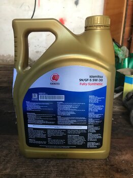

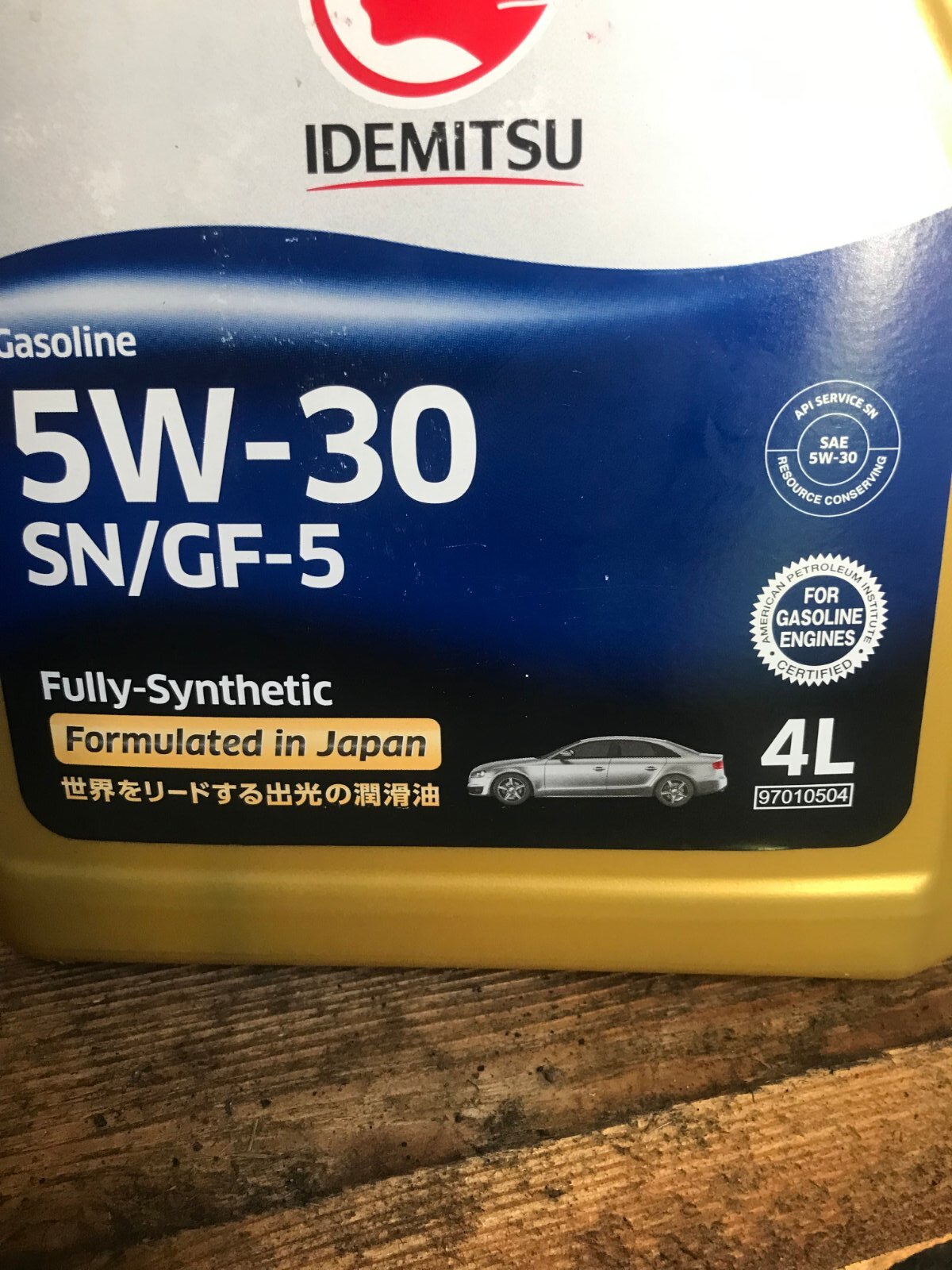

sayansky86 201 Опубликовано: 12 июля 2021 Поделиться Опубликовано: 12 июля 2021 (изменено) Здравствуйте. Купил масло Idemitsu синтетика 5w30 SN в пластиковой канистре 4 литра. Вес масла вместе с канистрой 3.550, это нормальный вес для данной вязкости? Изменено 12 июля 2021 пользователем sayansky86 Ссылка на сообщение

sayansky86 201 Опубликовано: 13 июля 2021 Поделиться Опубликовано: 13 июля 2021 Никто не взвешивал? Канистра вообще никакой защиты не имеет, вроде и магазин надежный, но кто его знает... Ссылка на сообщение
Евген48 29 063 Опубликовано: 13 июля 2021 Поделиться Опубликовано: 13 июля 2021 1 час назад, sayansky86 сказал: Никто не взвешивал? Канистра вообще никакой защиты не имеет, вроде и магазин надежный, но кто его знает... Хз, может кто и взвешивал Ну хоть фотки закиньте. Ссылка на сообщение
sayansky86 201 Опубликовано: 13 июля 2021 Поделиться Опубликовано: 13 июля 2021 3 часа назад, Евген 48 сказал: Хз, может кто и взвешивал Ну хоть фотки закиньте. Фотки канистры? Фот пощелкал. На мой взгляд, простейшая для подделки канистра, никаких голограмм, кодов и прочего Ссылка на сообщение
Евген48 29 063 Опубликовано: 13 июля 2021 Поделиться Опубликовано: 13 июля 2021 sayansky86 Давным давно, пару лет назад, кто то рассказывал про такие подделки, сейчас не вспомню на каком ресурсе, и ссылок не дам (попробуй загугли), но насколько помню, лаб анализов не было, только фотки. Ссылка на сообщение
sayansky86 201 Опубликовано: 13 июля 2021 Поделиться Опубликовано: 13 июля 2021 1 час назад, Евген 48 сказал: sayansky86 Давным давно, пару лет назад, кто то рассказывал про такие подделки, сейчас не вспомню на каком ресурсе, и ссылок не дам (попробуй загугли), но насколько помню, лаб анализов не было, только фотки. погуглил, наткнулся на эту статейку, и теперь еще больше сомнений. Вот из статьи: "оригинальная канистра сделана далеко не идеально! Пластик спаян довольно грубо и пайку очень хорошо видно. Да, это нелогично, но факт - качество оригинальной канистры грубое. Особое внимание на дно оригинальной канистры: пластик дна спаян крайне грубо и некрасиво! " У меня же с канистрой все в порядке, швы ровные, никакой грубости. И еще: "На задней стороне канистры, в самом низу, указан код, дата производства и время. Все в одну строку. У подделок этого нет или есть, но обозначения столбиком в 2-3 строки" У меня как раз код и дата выбиты в две строки. Короче, сомнений еще больше стало Ссылка на сообщение
Евген48 29 063 Опубликовано: 13 июля 2021 Поделиться Опубликовано: 13 июля 2021 sayansky86 ну вот теперь и думай, верить или нет таким статейка, бла, бла, бла это левак, верьте мне 3 Ссылка на сообщение
