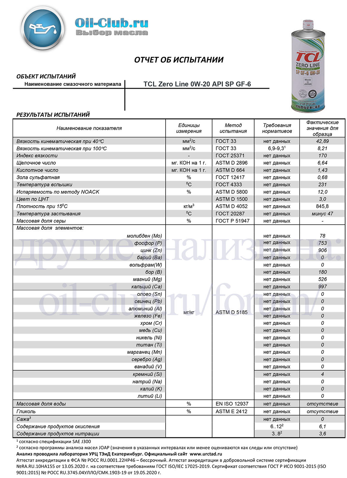

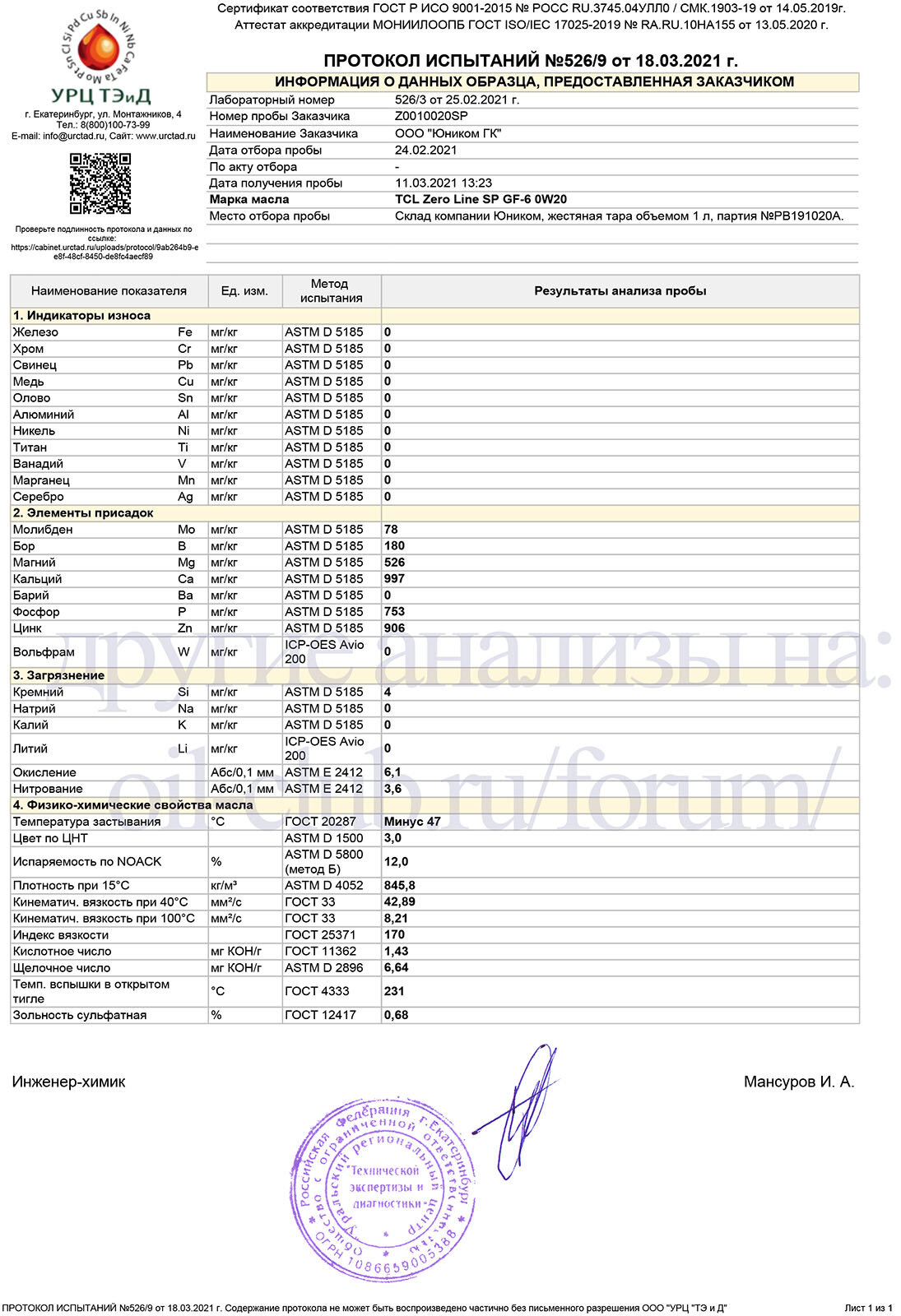

24 марта 20215 г Популярное сообщение Закреплён TCL Zero Line 0W-20 API SP GF-6 свежее за анализ спасибо официальному представителю Uniqom. Масло заявлено как: API SP; ILSAC GF-6. 1) Судя по полученным параметрам это гидрокрекинг VHVI. 2) Вязкость при 40С = 42,89 - это 0W-20 не для рекордов экономии топлива, больше в сторону крепкой 0W-20, которая мало просаживается и лучше защищает от износа. Истинная вязкость базовых масел высокая (густая). Тоже самое подтверждает и низкий индекс вязкости 170. 3) Вязкость при 100С = 8,21 - удовлетворяет требованиям стандарта SAE J300. Масло действительно является "двадцаткой". 4) Щелочное число среднее = 6,64 - для разумных интервалов смены около 5-7.5 тыс км. Не нужно катать на нем в городе по 10 тысяч километров. 5) Новый современный пакет присадок API SP, дает очень мало золы сульфатной, всего 0,68%. Это благоприятно скажется на работе двигателей оснащенных прямым впрыском. 6) Термостабильность масла "средняя по палате". Параметры NOACK = 12% и температура вспышки 231С - вполне обычные. Для 0W-20 такая термостабильность нормальна. 7) Температура застывания -47С - тоже нормальна. Хотя для 0W-20 на этих рецептурах и -42С является нормой. 8) Пакет присадок стандартный Afton Hitec. Здесь есть органический молибден для снижения трения и экономичности. Противоизносные присадки ZDDP на основе фосфора и цинка. Бор - беззольный дисперсант на основе сукцинимида бора. И детергенты на основе кальция + магния - нововведение которое снижает зольность сульфатную и вероятность детонации LSPI в моторах турбо + прямым впрыском. Вывод: Этот завод (надеюсь, что это действительно Nikko Sangyo Japan) в очередной раз показал, что мешает масла качественно и точно. Если взять любое другое масло на таком же пакете присадок, например TCL Zero Line 5W-30, и сравнить по молибдену, фосфору, цинку и другим элементам, можно увидеть точность с которой отвешивают % пакета присадок. Везде одинаково, вплоть до миллионных долей. Теперь что касается самого масла. Я бы сказал что это "5W-20", со свойствами 0W-20. Из таких масел стараются выжать не экономичность и низкотемпературные характеристики, бухнув туда много VHVI-4, а меньшую просадку и меньшую вероятность износа, бухнув туда больше VHVI-6. Нормальное азиатское, современное масло 0W-20. Артикулы коды для заказа в интернет магазинах: Z0010020SP - TCL Zero Line 0W-20 API SP GF-6 1L Z0040020SP - TCL Zero Line 0W-20 API SP GF-6 4L Z0200020SP - TCL Zero Line 0W-20 API SP GF-6 20L
