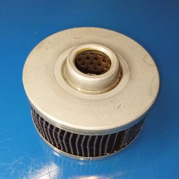

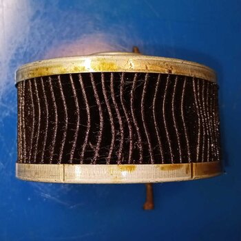

Сергей Николаевич 1 012 Опубликовано: 30 мая 2021 Автор Поделиться Опубликовано: 30 мая 2021 Чтобы раздобыть для темы материал, прихватил с первого попавшегося сервиса знакомый фильтр: Манн W914/2. Фильтр - б/у, информации о нем - ноль. Цель - осмотр гофры. Поехали. Общий вид: Печать фирменная манновская: Есть конвеерная уф-спец.маркировка: Есть простая дата выпуска, фильтр довольно свежий, октябрь 20го: Это были некоторые признаки подлинности. Я не показываю весь распил фильтра подробно, для этой темы это маловажно. Если будет интересен весь распил, позже можно будет выложить в соответствующей теме фильтров Манн. Хотя... Уже ль вы этих фильтров мало видели?.. Здесь интересно посмотреть на срез гофры, вот к нему и идём. ФЭ, общий вид: гофра уложена с косячками, есть искривления складок: и в этом ФЭ это место не одно такое. И, думаю, это искривление совсем не от работы, так было склеено на конвеере, сколько распилов w914/2 не посмотришь - они все немножко, да не ровные. Ну, вот здесь не ровный несколько больше. Рассекаем гофру: внутренняя втулка держалась хорошо, но силы рук хватило, чтобы сорвать её с клея. Недавно пилил Бошевский клон - руками рассоединить части не смог, очень крепко был склеен. Осмотр гофры ближе: в красном секторе в складках гофры видны очень узкие выходные каналы. В остальных частях - всё очень узко, всё соединено. Ещё ближе по секторам. Верхний сектор: нижний сектор: левый сектор: правый сектор: Ну вот, довольно свежий фильтр, видим, каких-то изменений конструкции нет, слипание складок есть, как и было ранее. 1 Цитата Ссылка на сообщение Поделиться на других сайтах
