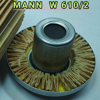

Фильтры Манн.
Характерная особенность укладки гофры Манн:
- узкие выходные каналы складок, часто, просто, исчезающие;
- входные каналы больше выходных;
- складки относительно глубокие;
- частая укладка складок гофры, по внутренней окружности гофры складки часто почти смыкаются, отсюда - большая площадь ФМ.
Форму складок хорошо видно на срезах гофры. Рассмотрим примеры с фирменной и нефирменной формой складок фильтров Манн. Почти все фото взяты с сайта Ойл клуб, из раздела фильтров Манн. Прошерстил, примерно, половину списка тем. Пригодных к показу фото срезов гофр, на самом деле, немного. Немногие распиловщики уделяли этому моменту достаточное внимание, но кое-что есть.

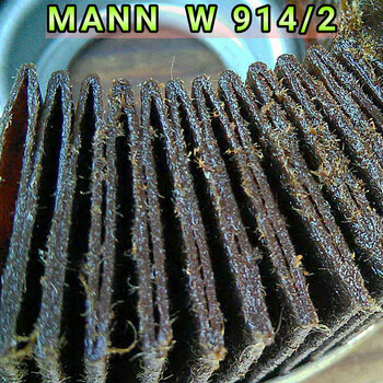

И примеры классической Манновской укладки:
1838644171_post-2-0-85063800-1490778524.thumb.jpg.df644198fee0301df33a10a7684816fb.jpg
- по списку признаков - всё есть.
- всё есть.
- здесь входы и выходы видны одинаковых размеров, что странно. Возможно, так изначально и сформированы складки, но у отработавших фильтров картина совсем другая:
- выходные каналы исчезают, входные - здоровенные, складка глубокая, по внутренней окружности гофры - всё плотно. Как говорится - полный фарш!

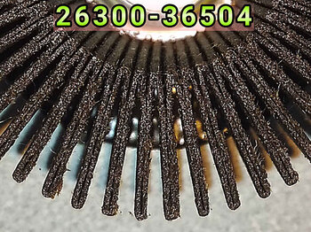

Такой же пример полного Манновского фарша серия корейских фильтров 26300-365хх:
и аналог для них непосредственно от Манн, w811/80 мы видели выше -полностью идентичен.
IMG_20181007_170257639_HDR.jpg.328bc98f662cd3b6560bab7fef0e011e.thumb.jpg.1abea8740e94f7f6f19d2144dbfd12aa.jpg
373595203_IMG_20181007_170257639_HDR.jpg.328bc98f662cd3b6560bab7fef0e011e.thumb.jpg.cb726cee9a84d0ebe78f6449522e8ab2.jpg
- всё есть. Классика.

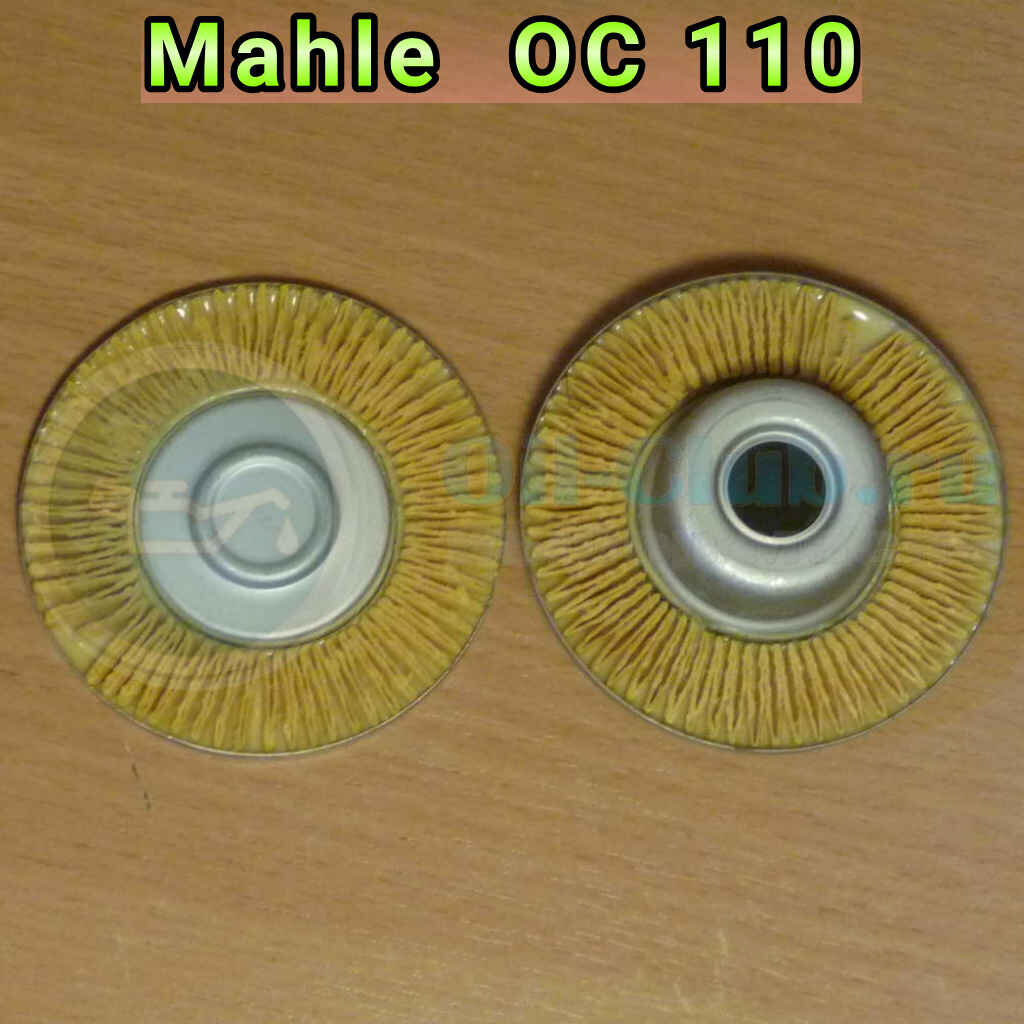

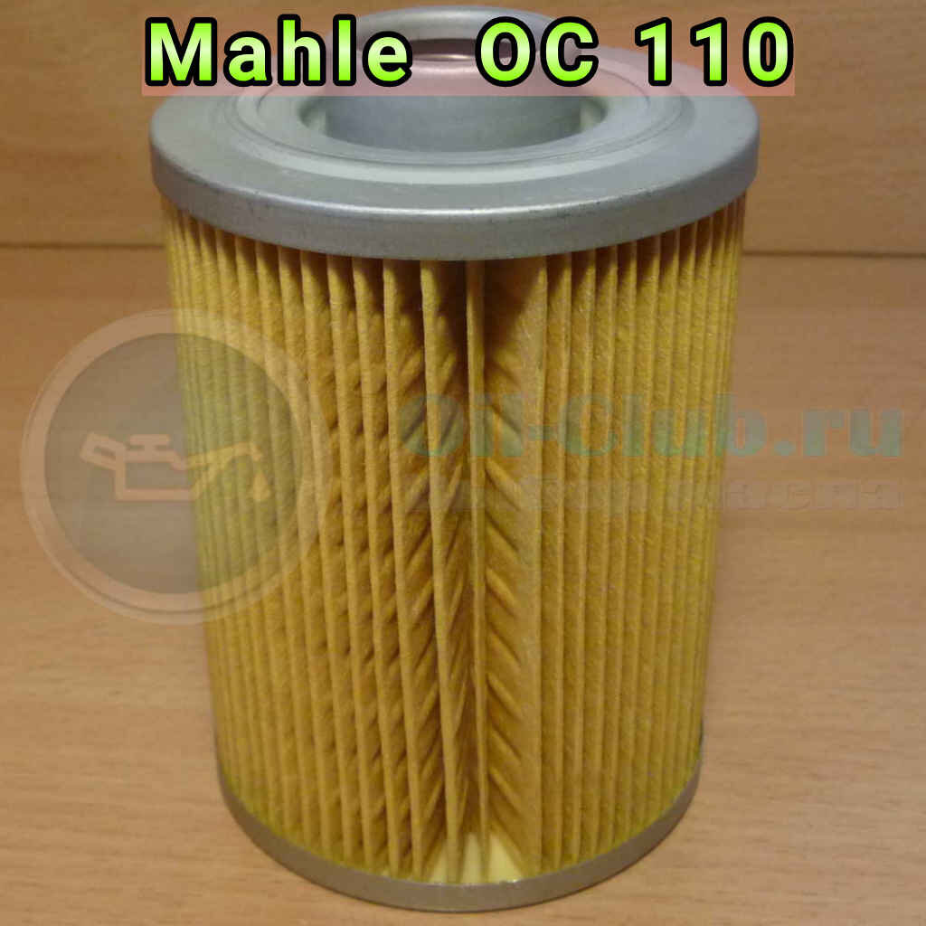

Фильтры Мале.
Характерная особенность укладки гофры Мале:
- неузкие выходные каналы складок;
- входные каналы в целом меньше выходных;
- складки относительно образцов Манн средней глубины;
- нечастая укладка складок гофры, и всегда с открытыми каналами на выходе из гофры;
- почти всегда фильтроматериал достаточно и относительно толстый.
Это основные признаки и отличия ФЭ фильтров Мале от Манн. Но тут необходимо внести дополнительные пояснения, не всё тут так просто. Тут скрыта эксклюзивная технология фирмы Мале в построении фильтроэлемента!
Мале на конвеере при укладке гофры специально принудительно формирует выходной канал из складки! Давайте снова оговорюсь: я этого процесса не видел, точной технологии не знаю. Я всего лишь читаю Ойл клуб, я же ведь - "читатель", но я ещё и сам кое-что вижу, и меня можно назвать "смотрителем". Так вот, я четко вижу признаки процесса формирования канала и как следствие - сам выходной канал с шириной более входного.
Какие признаки?
- выходной канал в среднем шире входного;
- выходной канал очень быстро расширяется от внешнего ребра складки и максимальную ширину имеет уже к первой трети глубины, а потом или идёт ровно к выходу или может чуть сужаться (форма «лодочки»);

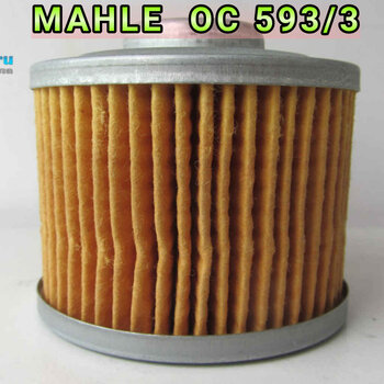

И ещё один очень интересный признак, многие периодически выражают недоумение, а зачем у Мале на ФЭ часто присутствует полоска бумаги? Отвечаю: она участвует в формировании канала, и она есть признак этого процесса.
Давайте уже посмотрим какой-нибудь пример. Все примеры взяты также с Ойл клуба.
320452458_post-10541-0-83545700-1489614844(1).thumb.jpg.1723b0b9819ba898951e268166891ac5.jpg
- всё точно по набору признаков: широкий выходной канал, быстрое неестественное его расширение, почти исчезающие входные каналы, выходы из складок более чем открыты и толстый ФМ. А в качестве вишенки - ленточка на ФЭ:
Тоже самое:
Вот она - классическая укладка ФМ от Мале и с хорошим качеством реза и фото.
Естественно, как и у Манн, у Мале не все фильтра соответствуют этому образцу, есть фильтра, идущие мимо темы, пример:

И опять - спасибо за вопрос. Как, таки, этот канал делается и, таки, нахрена эта ленточка? Отвечаю. В момент встречи на конвеере отреза ещё отдельной гофры с первым "торцом" ( с чашкой, шайбой, дном и т.д. - не знаю, как правильно) внутрь этой гофры почти до самого торца вставляется специальный шаблон. Не знаю, как он выглядит, но он должен иметь для каждой складки отдельный штырь (спицу, луч - как угодно) заданной длинны и ширины. Пока клей на торце застывает, эти штыри распирают каждую складку изнутри и обеспечивают им заданную форму, обеспечивают формирование выходного канала. Пока гофра не вклеена в ФЭ, она представляет из себя очень мягкое и "безвольное" образование, но уже с довольно определенными геометрическими особенностями. Если изнутри чем-то как-то распирать гофру, она будет стремиться расшириться. Если ей при этом закрепить одну сторону (клеем на торце) она, всё равно, будет стремиться расширить свой свободный конец. Чтобы гофра при нахождении в ней шаблона не расширялась и не изменяла цилиндрическую форму, на неё одевают бумажное кольцо.
После застывания клея на первом торце шаблон извлекается из гофры. Тут кольцо, скорее всего, становится уже не нужно, стоит оно ничего, и, так как оно ничему не мешает, легче его оставить на месте.
Складки запомнили нужную форму, но... только у того торца, куда вставлялся шаблон! Из-за собственной упругости после прекращения распирающего воздействия складки уже не держат в точности форму шаблона по всей длине складки, ко второму торцу форма складки "расслабляется", и формы "лодочки" уже нет, там уже более прямые складки. И это тоже признак и особенность фирменной укладки Мале: на одном (первом) торце складки заметно шире и более изогнуты, чем на другом (втором). Примеры:
