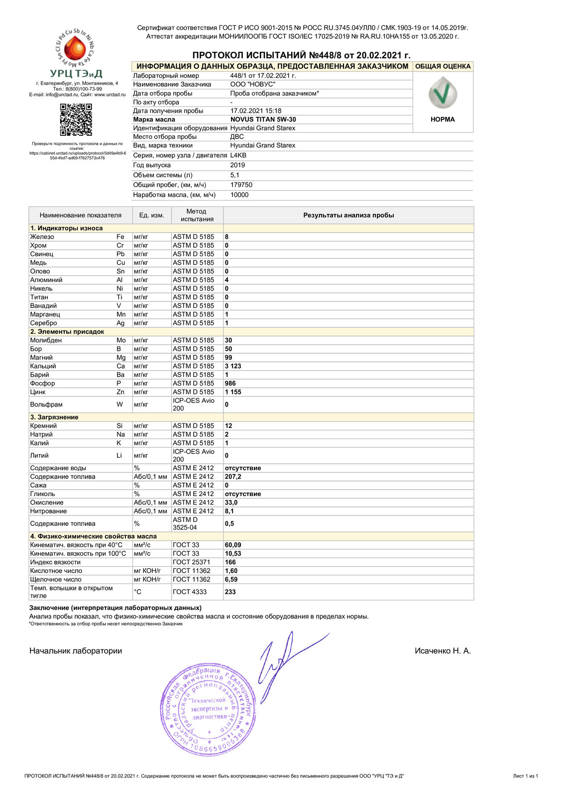

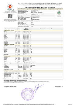

Novus Titan 5W-30 отработка на Hyundai Grand Starex после 10 000 и 15 000 км
5 часов назад, chevysamara сказал:
Топливо метан, рейсы по 800 км. Более щадящий режим не придумать . Эльдар умеет подбирать себе машины для тестов
Так и интервал недетский - 15т.км. А износа нет. И это впечатляет. Маслу зачёт.
Трасса, объем картера более 5 литров, ещё столько же катать можно.
Ну и газ на котором она заводится. :)Поэтому они и пряняли решение катать до 20 тысяч км.
7 часов назад, mihail026 сказал:
Ерунда. Условия максимально благоприятные
15 часов назад, chevysamara сказал:
Режим на самый сложный, но все его проходят так-же хорошо: масло на гидрокрекинге с этого-же мотора и режима эксплуатации ЗДЕСЬ
13 минут назад, Эльдар NOVUS сказал:
Различий с киксом не увидел, лить что дешевле и менять раз в 15-20 ткм.
Если этот Старекс 8 местный и он полный ездит то это даже тяжелый режим я бы сказал
4 минуты назад, warlord999 сказал:
Верно, 8 мест и максимальная загрузка!
3 минуты назад, Эльдар NOVUS сказал:
тоже бы хотел на таком маршруте поработать на своем ларгусе
