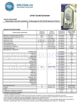

По мне так это не Лукойл а Castrol был залит. По кальцию видно что это не 504/507 масло, а 502/505.
Плюс по содержанию кальция видно что это не Volkswagen Special G 5W-40 пр-ва Лукойл.
А вот Castrol походит.
Плюс очень сильное попадание топлива, поэтому вязкость упала до 30ки...
По износу и маслу все отлично. Остатки меди потом уйдут. Железа и так уже мало. Алюминия хрома мало. Эксплуатируй автомобиль и меняй масло через 7500км. Будет вечный двигатель.
