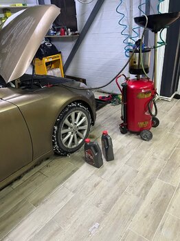

На данный момент залито Petro canada 5-30 как на картинке, заливал его в треилблейзер 4.2, проблем не было, менял на 6тыс пробега
Хочу уточнить подходит ли оно к этому мотору, ведь здесь прямой впрыск, заливал бы мобил, но боюсь попасть на подделку

Поменял я масло, и поехал кататься по делам, где-то 100км катнул уже, могу сказать точно что на этом масле мотор стал работать очень тихо, ни на одном масле еще такого не было, пока что доволен, по динамике то же самое что и валволин мст с5, быстро раскручивается и хороший накат после сброса газа

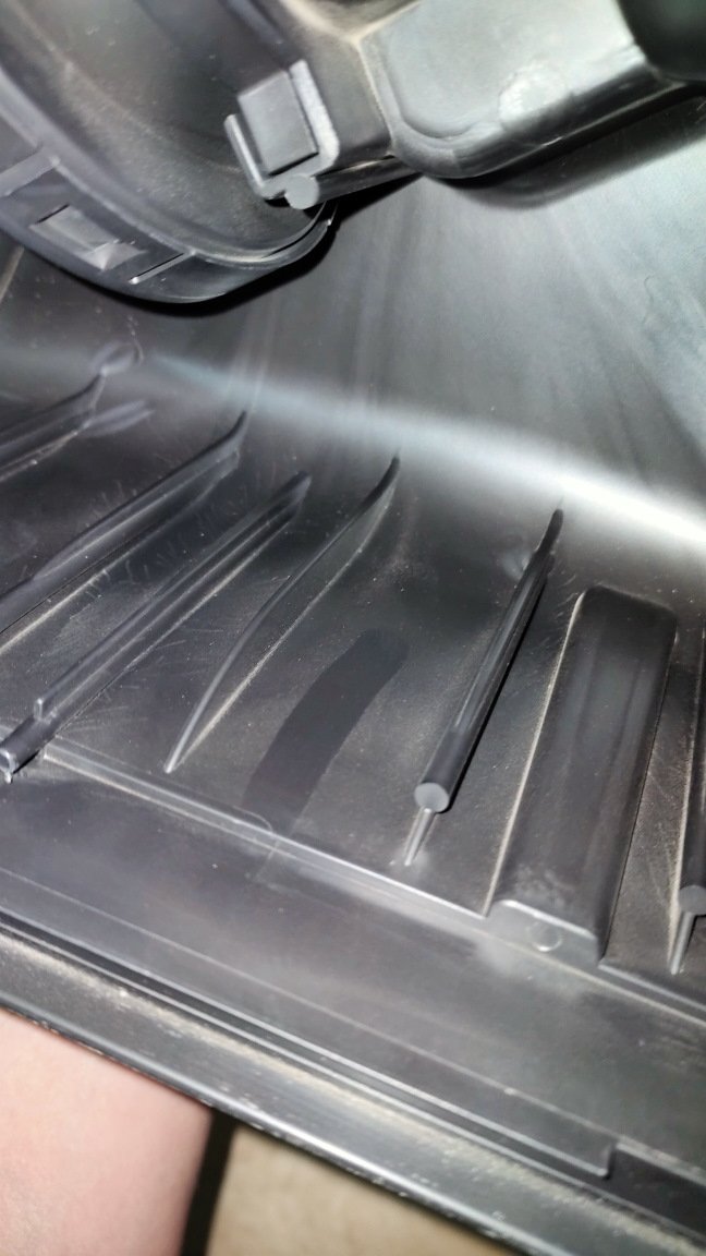

Проблема с пятым цилиндром есть и у 4GR тоже. Виной всему неудачный корпус воздушного фильтра, когда пыль идёт мимо фильтра и больше всего попадает в 5-й цилиндр, хотя и другим достаётся. Тойота ещё в 2012 году признала эту проблему.
Потому надо вытащить фильтр и посмотреть, нету ли за ним пыли.
Oleg_is_250 масло меняете путем откачки?
Если не ошибаюсь картридж находится внизу ?
2 часа назад, Renat сказал:
Да, откачкой полностью всё масло высасывает, проверяли откручивали пробку и ничего не вытекало вообще
картридж внизу в передней части мотора находиться
9 часов назад, dugin сказал:
у 4гр корпус фильтра отличается от 2гр. 3гр, и воздушные фильтра разные
6 часов назад, Oleg_is_250 сказал:
Да, все фильтра разные, но проблема у всех одна.
И страдает в зависимости от конфигурации впускного коллектора то 1-й, то 5-й цилиндр. И на 2гр, и на 3гр, и на 4гр.
На лексус-клубе есть профильная тема по этому поводу.
24 минуты назад, dugin сказал:
Ну не так уж и много кремния по анализу, думаю что на 4гр всё таки сделали удачнее корпус фильтра
https://www.oil-club.ru/forum/topic/38742-valvoline-synpower-mst-с5-0w-20-отработка-на-toyota-mark-x-после-5150-км/
dugin на сколько известно, то японцы после 10-х годов победили эту проблему, и надо следить и за радиаторами и за антифризом. Т.к перегрев сильно усугубляет проблему.
Но по 4GR реально меньше было слышно проблем с задирами, это 2GR и 3GR через один.
44 минуты назад, Renat сказал:
Про эту проблему у 2гр и 3гр сильно преувеличено несчастливыми обладателями сих моторов, да и никто из них не признался, что ставил фильтры а-ля Масума или Фебест.
Но не суть. Главное, что автор темы осведомлён про эту проблему, но если он собрался судить о ней по анализам отработки, то я, конечно, умываю руки.
