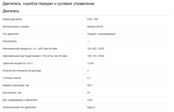

Uhogorlonos 62 Опубликовано: 9 февраля 2021 Поделиться Опубликовано: 9 февраля 2021 1 час назад, ai_gelios сказал: Uhogorlonos много вопросов вызывает отработка. в общем для понимания дальнейшей судьбы надо бы сделать 2-3 промывки мотора ультракороткими интервалами, чем-нибудь недорогим типа синтека платинум 5в-30 , лучка или минералки даже, может даже с MJO2, и потом уже полноценно заменить масло и снова глянуть отработку на предмет железа. забор пробы обязательно в середине слива и на тёплую. Столько железа в отработке - это очень плохо, даже если прикинуть что это не износ текущего интервала, а какие-нибудь старые отложения. В общем бро, бери дешёвого и хорошего масла на промывку на 2-3 интервала по 500км, и затем замени масло на желаемое и катай 200 часов и 5000км. Что-то мне подсказывает что ситуация с износом выровняется. Тебе тут про 92 бенз писали, но твой движок произведён и настроен именно под 92 бенз (степень сжатия 9,1), так что это не должно влиять. главное лить его строго на хороших заправках. И вообще, с твоим мотором Евро-2 2000 года с обычным распределённым впрыском лучше уйти с ILSAC масел на крепкие полнозольники a3 вязкостей 5w-30 (зимой) и 10w-30 (летом). Кстати, что у тебя с жором масла? Есть привычка регулярно смотреть за уровнем? Спасибо за подробный инструктаж. Возможно, так и сделаю. В том то и дело что реального повода сдавать масло на тест не было - случай удобный подвернулся. К машине никаких претензий нет: не шумит, масло не уходит, на щуп поглядываю. Если буду прогонять короткими интервалами - надо ли фильтр менять масляный и воздушный каждый раз? Езжу только на 92-м. В моем случае - готов идти в экспериментах до конца Сосед по дачам давно советует мотор на 4-х литровый поменять, так что если что - есть план "Б". Ссылка на сообщение
