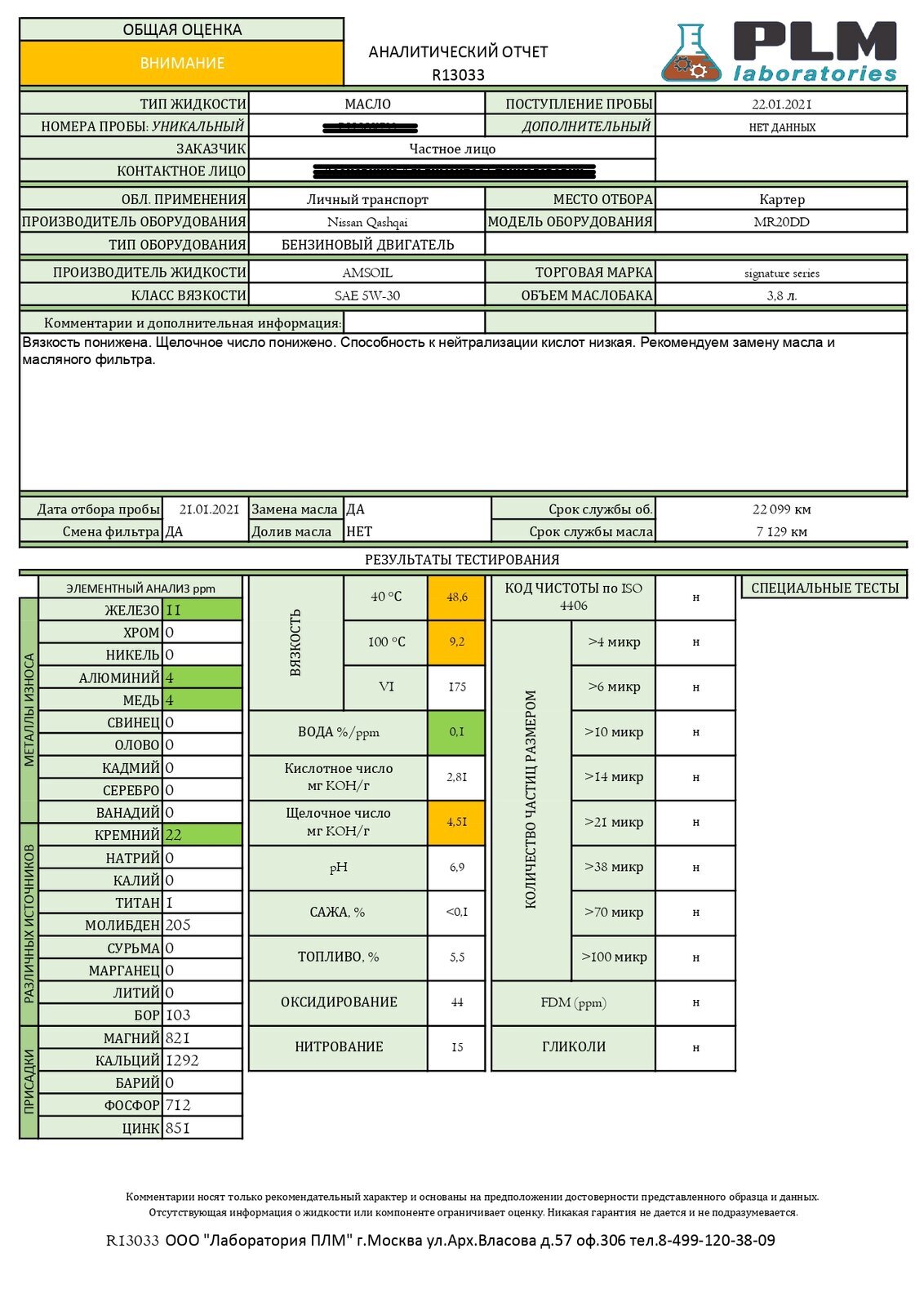

Популярное сообщение Lietuvis 65 Опубликовано: 26 января 2021 Популярное сообщение Поделиться Опубликовано: 26 января 2021 (изменено) Масло: Аmsoil Signature Series Synthetic 5W-30 Автомобиль: Nissan Qashqai 2.0 4wd CVT(MR20DD) Общий пробег на одометре: 22 099 км к концу интервала. Пробег на масле: 7 129 км (сменил т.к. нужно было ехать 2 800км., так бы докатал до положенных 7 500км.) Моточасы: 264 мт.ч. Средняя скорость 27 км/ч Израсходованное топливо: порядка 713 л. Доливки масла: не доливал. Присутствие отложений в двигателе ДО: нет. Присутствие отложений в двигателе ПОСЛЕ: нет. Автозапуск по времени: использовал часто. Наличие чип-тюнинга: нет. ГРМ: цепь. Предпусковые подогревы: не использовал Период эксплуатации: с 13 августа 2020 года по 21 января 2021 Срок эксплуатации: 5 месяцев Топливо: Бензин Лукойл 95 (не Экто). Режимы: город 85%; трасса 15%. Фильтр масляный: NITTO 4ND 111 Фильтр воздушный: Марка антифриза: - Объем заливаемого масла: 3.8 литра Отбор масла: во время слива из картера. Отбор масла проходил с горячего или холодного двигателя?: с теплого двигателя. Что было до этого масла: Wolf Vitaltech 5W-30 https://www.oil-club.ru/forum/topic/42458-wolf-vitaltech-5w-30-d1-dexos1-gen2-отработка-на nissan-qashqai-20-после-5-590 км/?tab=comments#comment-1743673. По сравнению с Wolf 5w30 расход вырос на 1,5л. и составил 10л./100км., средняя скорость снизилась до 27км/ч, т.к. стало прохладнее, стало больше прогревов+обесшумил авто за месяц до окончания регламентного пробега. (примерно +70кг. к массе авто) Бензина налило очень много, логично что вязкость проседает. (Я думаю нужно греть по минимуму, 2-3 минуты и ехать. Обычно грею пока стрелка не станет на мин., от 5 до 9 минут) Железо и алюминия в этот раз поболее, я так понимаю что происходит износ ДВС. Щелочное не сильно упало, а вот кислотное выше чем было до этого, хотя не в желтой зоне. Как считаете подходит amsoil для этого двигателя, с периодом замены 7 500км.? Я ожидал что будет все супер-пупер, (произвел смену на точно такое же масло) Анализ 7129км.pdf Изменено 26 января 2021 пользователем Lietuvis 9 Цитата Ссылка на сообщение
torcon 65 013 Опубликовано: 26 января 2021 Поделиться Опубликовано: 26 января 2021 12 минут назад, Amsoil_Penrite сказал: где-то небольшая несостыковка. моточасов для такой нитрации маловато. либо так топливо подействовало. 5,5% - очень много. Согласен, тоже подумал на то что мало моточасов или бензин плохой, но глянул вроде бы Лукойл - не должен быть плохой... Наверное в моточасах ошибка, тут 300 точно должно быть, если не больше. 1 Цитата Ссылка на сообщение
oil_service38 727 Опубликовано: 26 января 2021 Поделиться Опубликовано: 26 января 2021 Только что, torcon сказал: Согласен, тоже подумал на то что мало моточасов или бензин плохой, но глянул вроде бы Лукойл - не должен быть плохой... Наверное в моточасах ошибка, тут 300 точно должно быть, если не больше. вот и я о том же подумал. около 300 мч скорее всего. у мен мотор тот же. но у меня было топлива в масле в 2 раза меньше. 0 Цитата Ссылка на сообщение
dima62rus 1 781 Опубликовано: 26 января 2021 Поделиться Опубликовано: 26 января 2021 Что в предыдущем анализе, что в этом масла превратились из 30 в 20, мотору походу ненравятся 30-ки и он их заливает топливом. Скрытый текст Да-да, знаю что MR20DD льют . 1 Цитата Ссылка на сообщение
Lietuvis 65 Опубликовано: 26 января 2021 Автор Поделиться Опубликовано: 26 января 2021 (изменено) Точный расход топлива, 713,43л., один раз заправлялся на Газпромнефти (57л.) все по чекам. Расход 10л./100км Туда четко входит 3,8-3,9л. масла. Изменено 26 января 2021 пользователем Lietuvis 0 Цитата Ссылка на сообщение
Lietuvis 65 Опубликовано: 26 января 2021 Автор Поделиться Опубликовано: 26 января 2021 1 час назад, Pavel_NSK сказал: Одно из другого вытекает, скорость снизилась и похолодало -- > расход вырос, т.е. это не по сравнению с Wolf. Тоже самое было бы и на Wolf, окажись он в этих условиях Нет все хорошо, нет причин для беспокойства. Разные моточасы (264 vs 155), разная средняя скорость (36 vs 27), разное время года (лето/зима) = разный результат. Тоже считаю, что Amsoil отработал лучше. Если не изменится режим движения, то вполне выдержит 7500 км. А вообще, уходите с километров, Вы хорошо считаете через моточасы. Конкретно это масло выдержит 300 моточасов "с запасом" и 350 моточасов "в притык" Режим движения может измениться только в лучшую сторону, в этот раз было очень много коротких поездок, с прогревами и минимум движение по трассе. Как написал, что залил аналогичное масло, со следующей заменой на 30 000км., за два дня уже проехал 3 000км, предполагаю что результат будет получше. Ну и греть буду меньше. Авто на гарантии, поэтому целесообразно проводить замену масла через 7500км. (т.к. ТО у дилера каждые 15 000) 0 Цитата Ссылка на сообщение

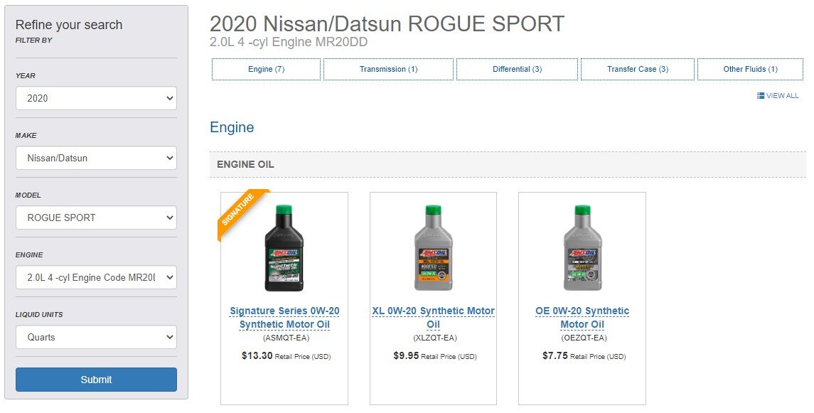

laevet 103 Опубликовано: 27 января 2021 Поделиться Опубликовано: 27 января 2021 (изменено) Lietuvis http://www.nissan.co.jp/SERVICE/MAINTE/SHOMOHIN-ENGINE/OIL/#oil Тут важным является именно что наступит раньше , либо 5000 км, либо 6 месяцев 0-20 Amsoil не обязательно же брать Signature серию, можно и XL и OE, что дешевле в 2 раза чем Signature и спокойно откатать 5000 км Signature series вообще 12.000 миль должна откатать, но это же фантастика) только если по трассам 100% времени Изменено 27 января 2021 пользователем laevet 1 Цитата Ссылка на сообщение
Lietuvis 65 Опубликовано: 27 января 2021 Автор Поделиться Опубликовано: 27 января 2021 3 часа назад, laevet сказал: Lietuvis http://www.nissan.co.jp/SERVICE/MAINTE/SHOMOHIN-ENGINE/OIL/#oil Тут важным является именно что наступит раньше , либо 5000 км, либо 6 месяцев 0-20 Amsoil не обязательно же брать Signature серию, можно и XL и OE, что дешевле в 2 раза чем Signature и спокойно откатать 5000 км Signature series вообще 12.000 миль должна откатать, но это же фантастика) только если по трассам 100% времени Это же не мануал к двигателю, а рекламный сайт компании, которая продвигает использование своего масла. У меня была тойота с мотором kz, там в инструкции была рекомендация по смене масла через 5000 км. в тяжелый условиях без фильтра и раз в 10 000 смена масла и фильтра, я четко так и менял, и проехал он у меня порядка 340 тыс., после чего был продан. 0 Цитата Ссылка на сообщение
laevet 103 Опубликовано: 27 января 2021 Поделиться Опубликовано: 27 января 2021 25 минут назад, Lietuvis сказал: Это же не мануал к двигателю, а рекламный сайт компании, которая продвигает использование своего масла. У меня была тойота с мотором kz, там в инструкции была рекомендация по смене масла через 5000 км. в тяжелый условиях без фильтра и раз в 10 000 смена масла и фильтра, я четко так и менял, и проехал он у меня порядка 340 тыс., после чего был продан. они не рекламируют своё масло 1 Цитата Ссылка на сообщение

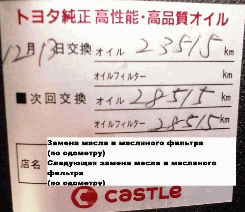

Pavel_NSK 8 341 Опубликовано: 28 января 2021 Поделиться Опубликовано: 28 января 2021 20 часов назад, Lietuvis сказал: Это же не мануал к двигателю, а рекламный сайт компании, которая продвигает использование своего масла. Это не рекламный сайт компании. В Японии таким образом производится техобслуживание и замена масла - 5000 км или 1 раз в 6 месяцев что наступит ранее. Скрытый текст Много японских авто колесят по просторам России, автомобили которые нормально обслуживались имели соответствующие бирки На последней хорошо видно, указали и месяц следующей замены (9) и пробег (91217) 3 Цитата Ссылка на сообщение
