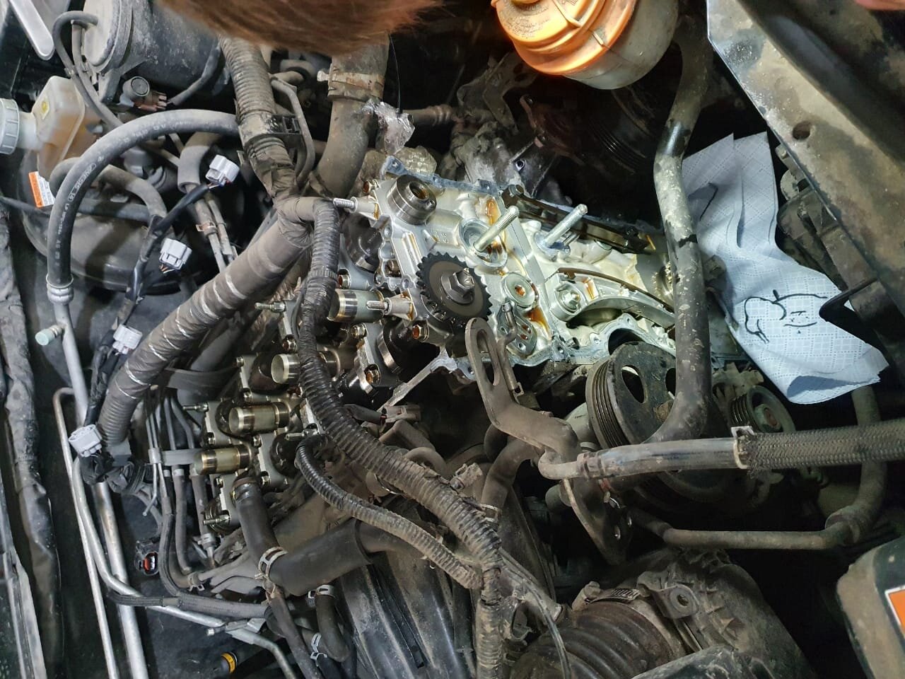

Вечером сошлись звёзды и я загнал машину к од на замену грм. Мастер начал делать замену и шлет фотки! Поэтому буквы и цифры потом, а сейчас просто фото с места событий))
Чуть позже дополню заказ нарядами итд ИТП. Все зч оригинал.

ДВС вскрыли, меняем цепи, фотки тут)

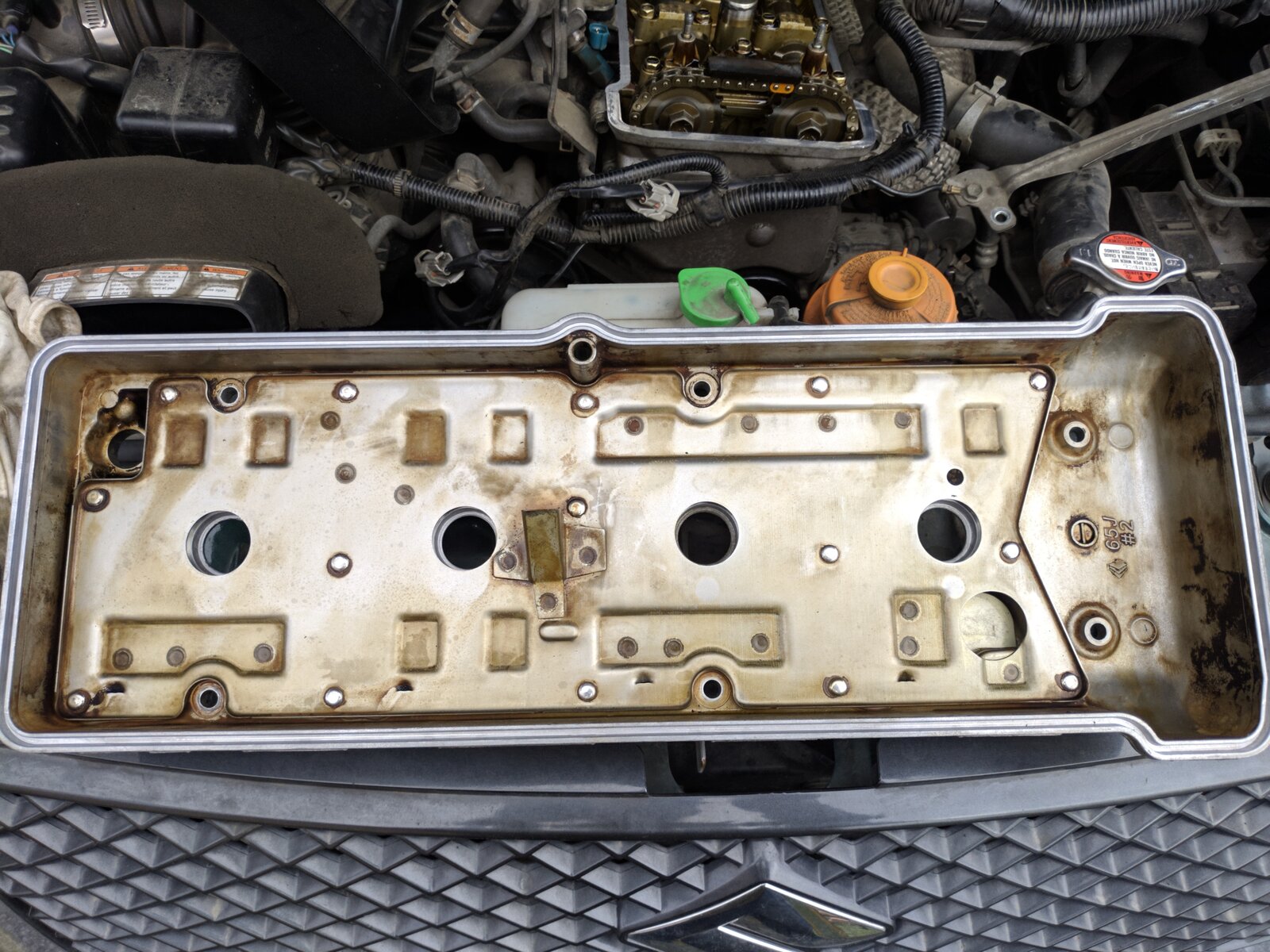

У меня не так, у меня всё золотистого цвета, пробег 150т.к, всё родное ни чего не менялось, и пока не требуется. масложора почти нет, 2008г. Летом разбирал, клапана посмотреть, чутка увеличены зазоры, но не критично можно и не трогать.

Как и предполагалось - натяжитель т.к чтобы заводская ролико-втулочная цепь за 100т.км приехала -  слабо верилось, а ходят они за 200 легко.
1 час назад, advert2 сказал:
Да, верно. Цепи совсем чутка растянулись, ещё ходить и ходить...
