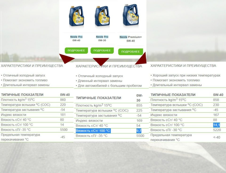

Приветствую вас Форумчане!Купил я масло Neste PRO 0W30,Залил в мотор приора 16V,состояние у него хорошее(пробег 9,5тыс).Прокатился я на этом масле 5 дней и проехал 3000км!однако застучал один гидрик на холодную(после прогазовки перестаёт),собственно что меня и сподвигло проверить давление масла.Взял я манометр и
При 90 градусах давление упало до 0,5,однако маловато на мой взгляд
2025992409_-4.thumb.jpg.64ade0990abcc4c584c951ac45f648e6.jpgвнутренняя шкала кгc/см2 наружняя МПа.
В разных источниках пишут по разному :Давление масла на холостом ходу (примерно при 800 – 900 об/мин) не должно быть менее 0,5 кгс/см2; в каких то пишут больше
Вот что пишет завод:934041678_-5.thumb.jpg.7bc64934f84a19469dbea797bc68964d.jpg
Так же случилась неприятная ситуация что машина работала на холостом ходу,и не сработали винты и в следствии чего мотор прогрелся до 114 градусов,и заморгала лампочка давления масла,при поднятии оборотов она перестала гореть и более не загоралась впредь.Что посоветуете знатоки?брать масло 0W40 и у которого по более значение вязкости при 100 градусах?Замечу что на одноимённом масле но 5w40 гидрик не стучал,но его лить не вариант т.к морозы лютые и -35 -40, у меня уже выдавливало масло из системы,так что надо подобрать оптимальный вариант,и не такое что хрен найдёшь,а распространённое более менее.СПАСИБО!

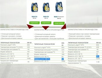

32 минуты назад, Дубощит сказал:
Щас ради эксперимента купил 0w40,собираю полностью нульц мотор,новый распредвал с постелью,из колена  вытаскивал пробки прочистил его и собрал обратно,всё проточено,заменено,даж люфта продольного нет на коленвалу всё отлично подогнано,мотор 1,6 классика на этот раз,и щас посмотрим что будет,хотя по сути должно быть норм ибо в рекомендациях по маслам такое масло 0w40 к нивамоторам есть,марка по моему Роснефть или что то типа того.
Будем посмотреть господа, кинематическая вязкость(cCt/при +100°)равен 14,у 0w30 равен 9,5,по моему субъективному мнению основываясь на опыте масла 5w40 той же марки у которого cCt показатель тоже равен 14,могу предположить что меньшая вязкость (где то откапывал что на эти моторы не меньше 11 должна быть,но это опять же не точно) не подходит данному мотру,что скажете господа?

8 минут назад, lecha сказал:
у меня на М-8В и то на хх 1,4
Надо было поездить, а потом померить.
