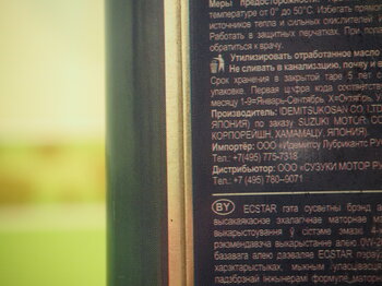

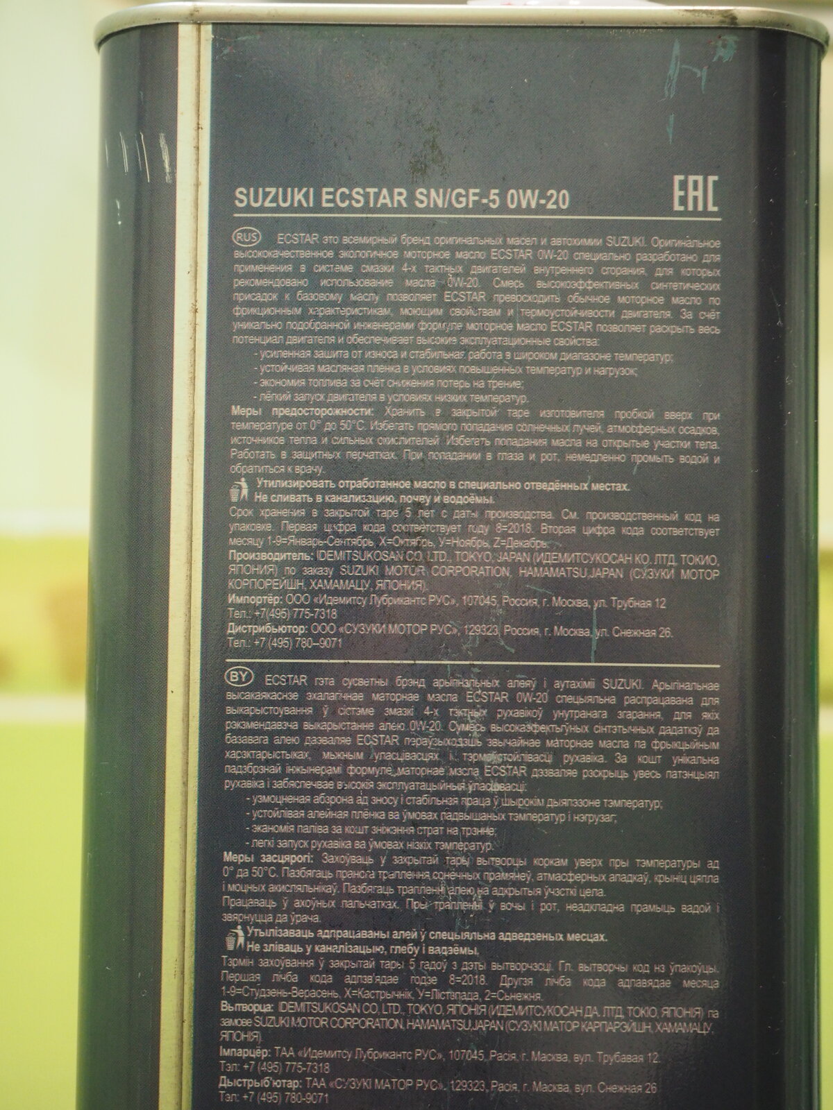

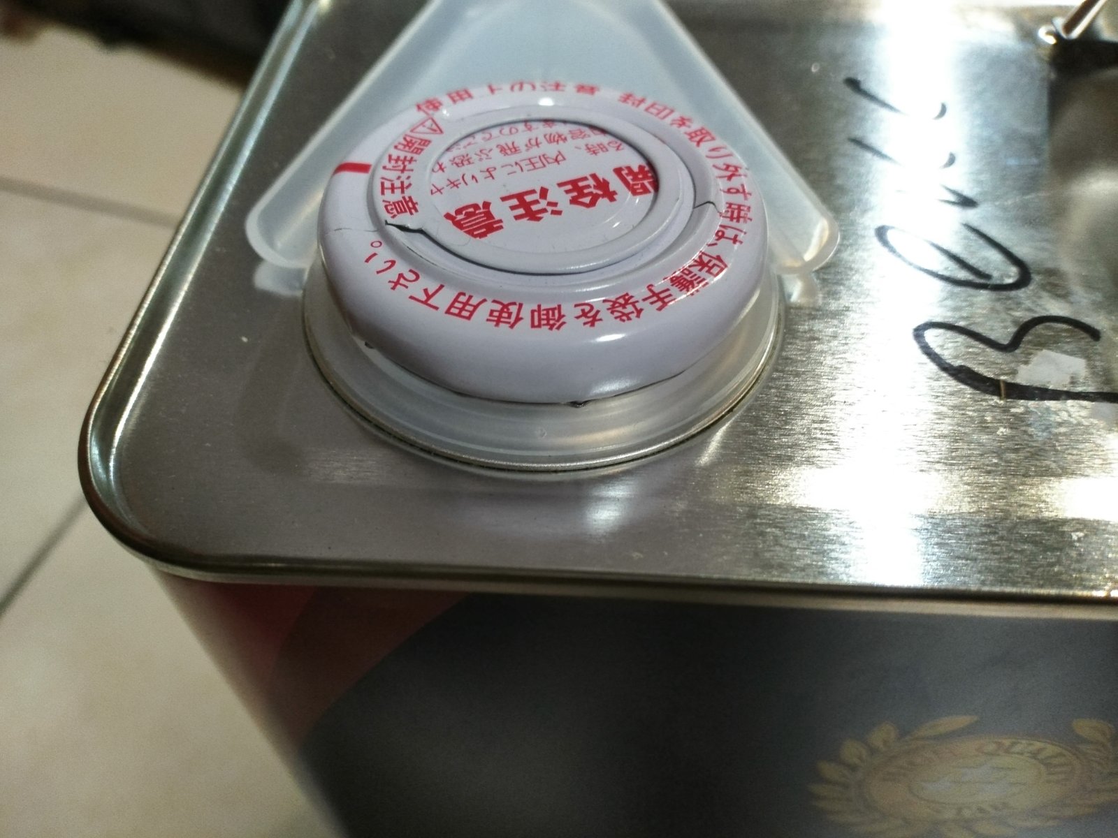

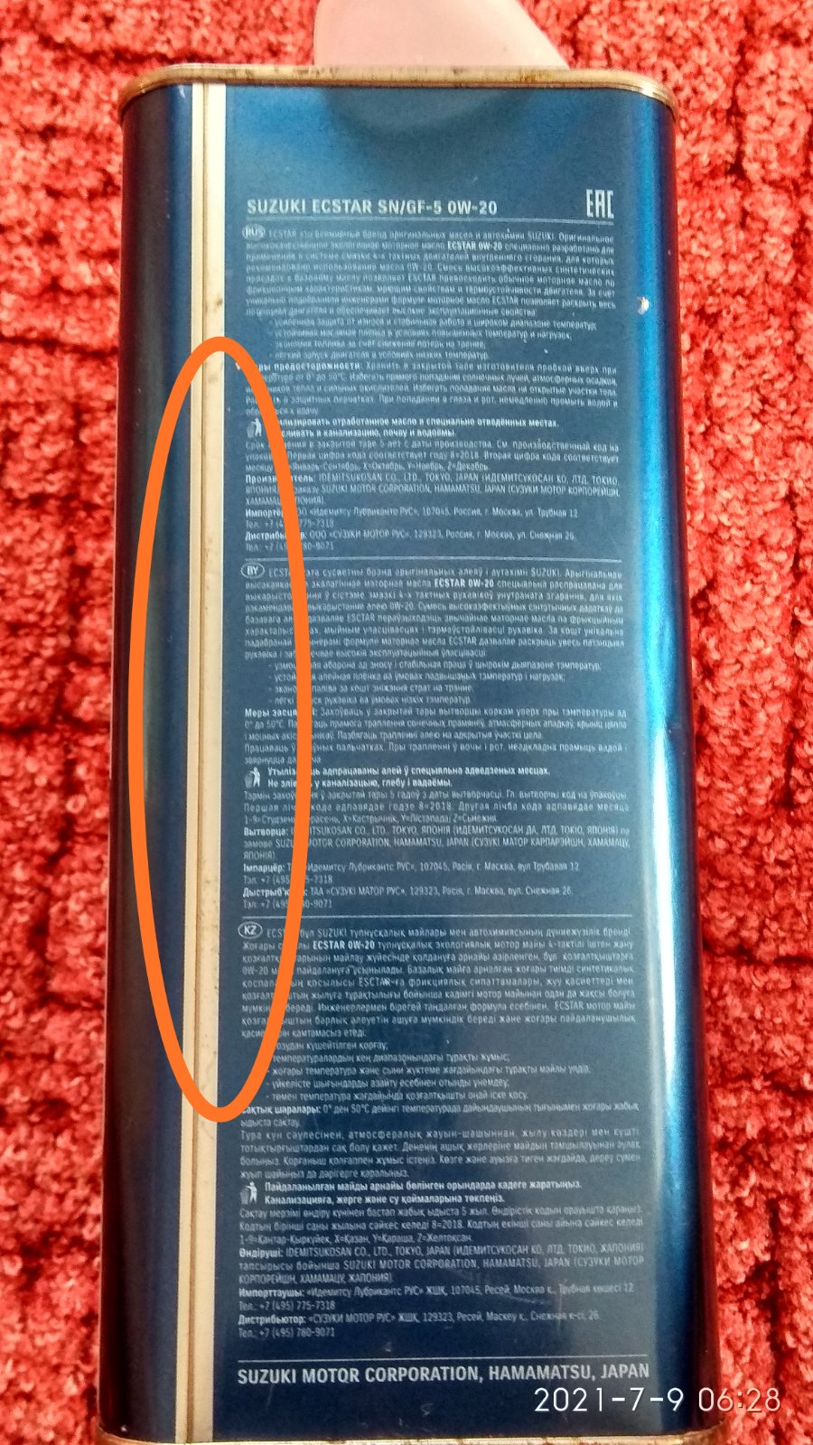

Заказал масло Suzuki Ecstar F9000 0W-20 99M00-22R01-004 в популярном агрегаторе поставщиков, который уверяет, что оно настоящее от официального импортера.
Канистра оказалась странной и отличается от представленных в интернете:
- пробка надорвана, будто насажена повторно,
- цвета блеклые - синий цвет другого оттенка, вместо белого - серый (фотоаппарат не сильно искажает),
- лицевые шрифты иные (на "F9000" особенно заметно),
- мелкий текст с красной тенью - будто смазан (это не расфокус), скорее всего напечатано растровое изображение,
- в белорусском тексте вместо буквы "а" часто "з", вместо "к" - "х" и т. д. (похоже, что с помощью ПО OCR криво распознали текст для копии),

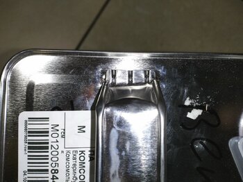

- шов расположен не по центру пробела в окраске, вместо сварки в стык - в нахлест (край листа ныряет под другой край), ногтем чувствуется ступенька только с одной стороны,
- завальцовка матовая,

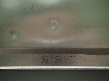

- следов от конвейера на дне нет,
- шлифовка металла на дне и сверху не продольная, а поперечная,
- большие точки сварки ручки.

п.с. шов может быть и не по центру, следов от конвейера может и не быть.
Спасибо доктор! Вылечили, махом пера, как всегда.
"Самоубийство маузером отменяется":bye:
Следов нет, хотя на ecstar 5w-30 были, сравнивал/смотрел, когда забирал свой заказ.

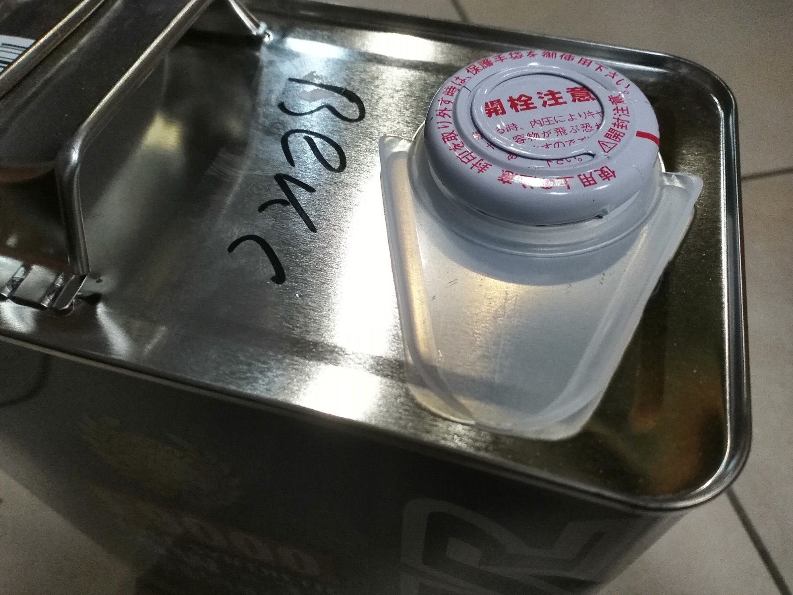

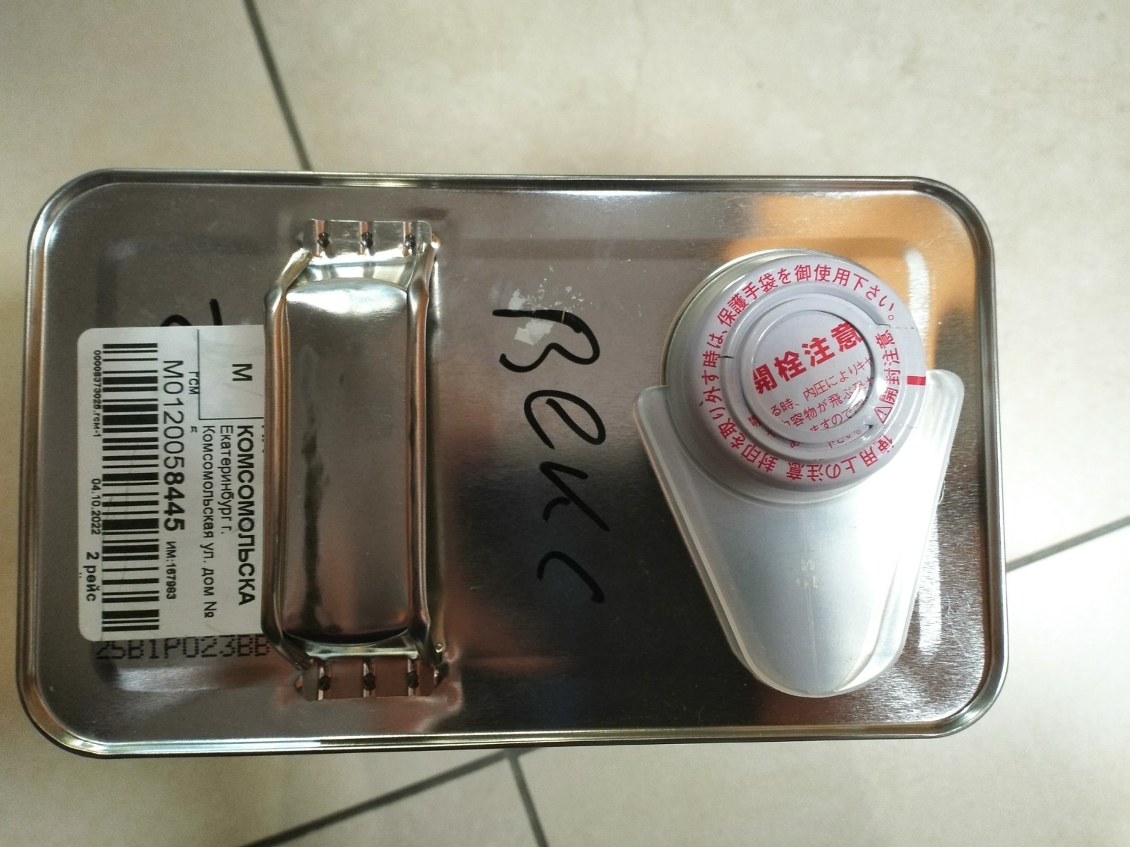

Форумчане, можете подсказать, подделка или нет? На одном из фото сравнение ручек с канистрой Idemitsu Zepro Turing 5w30
IMG_20221004_192210.thumb.jpg.1a09387bc9982f3d0aa67b113436006b.jpgIMG_20221004_192047.thumb.jpg.8016e94e8e0e747fa9556ca6edd956f0.jpgIMG_20221004_192038.thumb.jpg.ce37b0c1fba02dcf3b8fa485ae8801cc.jpgIMG_20221004_192030.thumb.jpg.16b91ec4b9b4c41088c7afcb494d5b56.jpgIMG_20221004_192023.thumb.jpg.826e3d752854c06dc4ade0762d36d9eb.jpgIMG_20221004_191932.thumb.jpg.a8797fdd3c5c29f1bda02ac105eeae67.jpgIMG_20221004_191848.thumb.jpg.1976b358cbee54ef013a048eab702eac.jpgIMG_20221004_191821.thumb.jpg.c505694f91b9f15e54db45ade9e9ed0d.jpgIMG_20221004_191753.thumb.jpg.d57a847c6c922069fa7dc69b0e992143.jpgIMG_20221004_191736.thumb.jpg.c90ad8a8225fa2c1436ed20dc10dd2dd.jpgIMG_20221004_191728.thumb.jpg.48a961c5a83ac75b8511d45507fb3bec.jpgIMG_20221004_191658.thumb.jpg.ac03cb3ed270727befc5b7776f5633b9.jpgIMG_20221004_191651.thumb.jpg.75d8e0d4768350e0a8d4294198678fb7.jpgIMG_20221004_191648.thumb.jpg.13268f7610cb3cefe21e8ec9b00d6ae6.jpgIMG_20221004_191646.thumb.jpg.17ad675fbf6a17de51a099d033e812df.jpgIMG_20221004_191637.thumb.jpg.f8aa88abaaf065289636921c76843153.jpg
19 минут назад, Alex Ekb сказал:
Визуально оригинал.
Смущает, что на Ecstar ручка с одной стороны не ровно сделана и смещена по сравнению с ручкой на Idemitsu
6 минут назад, Alex Ekb сказал:
На японских канистрах разных брендов ручка может быть приварена в разных местах, главное, чтобы она была приварена качественно) Шлифовка на канистре правильная, шов ровный, красивый, кант блестит, следы от роликов отличные, маркировка не левая. Тара японская с вероятностью 99%)
Бывает ручка физически деформируется при перевозке, в коробках масло же друг на друга наложено, там уронят, тут швырнут вот и результат)
Изменено пользователем just_4_lulz
5 минут назад, just_4_lulz сказал:
Спасибо!
