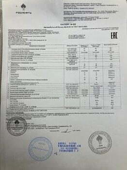

АЗС Роснефть

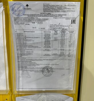

АЗС Роснефть

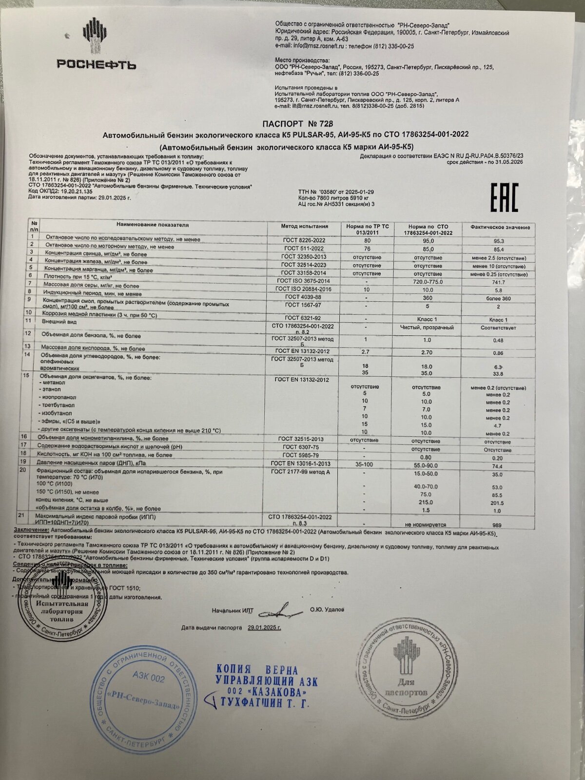

95 и дт пульсар
Раньше в паспортах на пульсар у Рн была указана концентрация присадки «не менее …», теперь «не более». Гарантируем, что ничего не гарантируем:good2:
Изменено пользователем MBeyaz
переходите на другие бензины где указано точное кол-во если не устраивает гарантия Роснефти в этой части
lord0478 а теперь осталось разобраться, работает ли отечественный Гринпур, пришедший на смену импортным присадкам. Пока перешел на добавление 3899с вместо улучшенного бензина

Петербург, Маршала Казакова

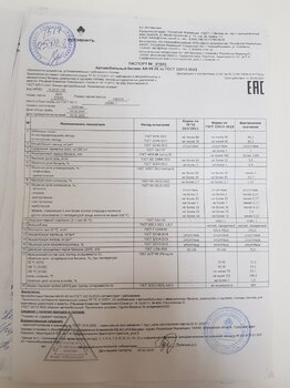

роснефть в Воронеже

Роснефть на въезде в Москву с м2.
