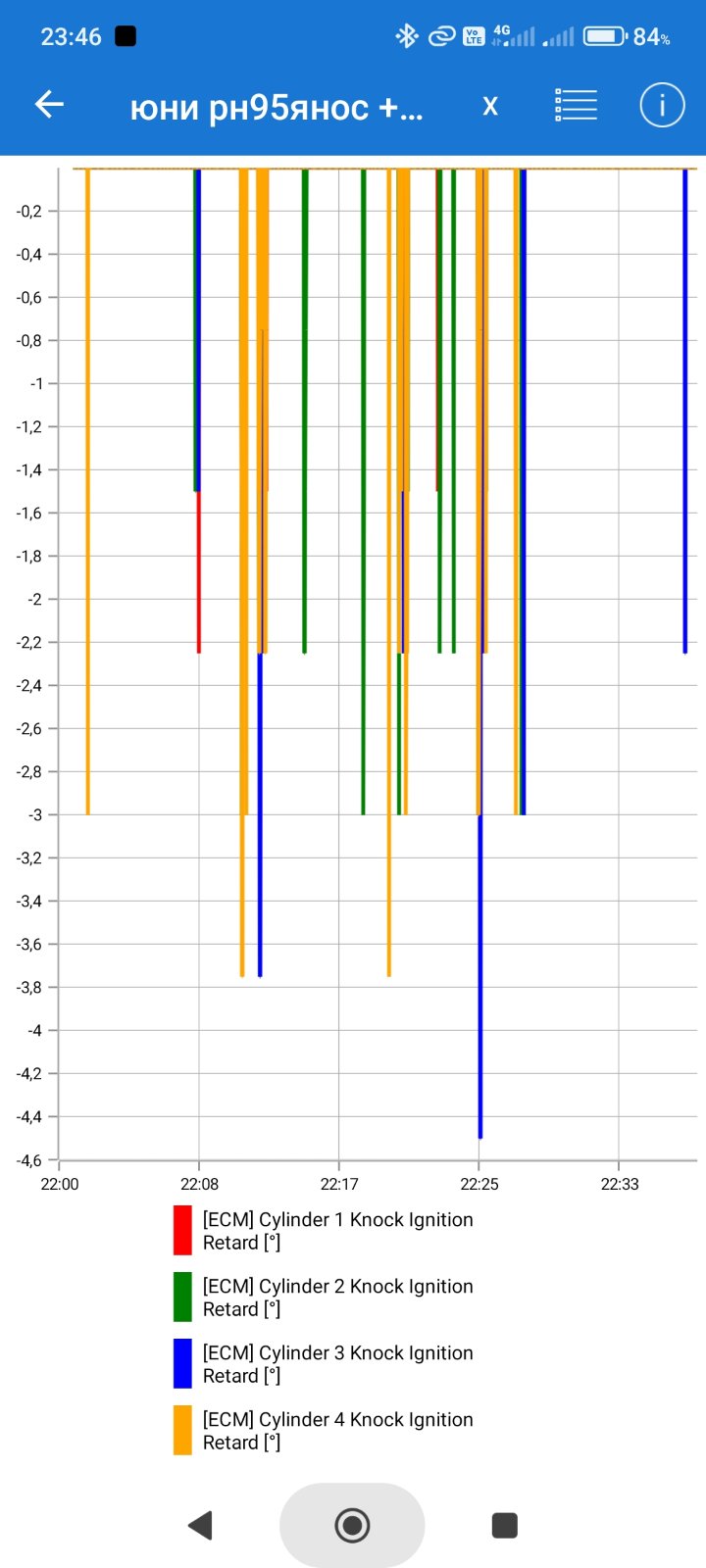

Вот как пример 3 бензина в трубе китайской, юни-в. Вот и пойми, нужен ли 100 трубе или нет) мотор 1.5л и 181 л.с. по идее форсирован достаточно.
Егор К Ну да, двояко, углы меньше но чаще на 100, чем на 95.
Может условия разные?
Sanlis +- одинаково на одном и том же участке тестирую. Еду активно-агрессивно.
Егор К А УОЗ сравнивал?
Sanlis нет, только откаты смотрю. Сам уоз не мониторил..

Залил на тест в юни-в. Едет хорошо, откаты в норме (примерно как на 95м). Да и по очм он и так почти 95й, в зиму можно лить такой.
