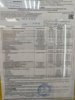

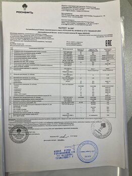

15 часов назад, vartija сказал:
Вопрос был больше в том - откуда базовый бензин для Пульсара в рассматриваемом паспорте? Понятно что присадки добавляют на нефтебазе, поэтому и 'даже не на заводе делается'.
Или это ЯНОС периодически генерит различный фракционный состав?
У ЯНОС скачет бензин. От партии к партии может отличаться. Как в худшую, так в лучшую сторону. По октану и фракционке.
Спб, юг

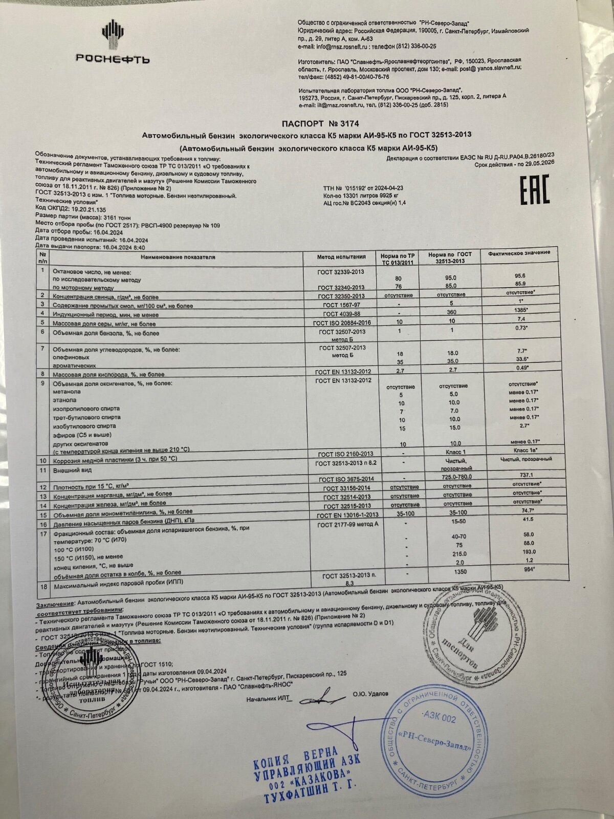

Вот смотрю я на паспорта ЯНОС и пришла мысль. Они "варят" 2 разных 95 походу. Ну не может от партии к партии прыгать так ОЧ и фракционка. Причём у РН она нормальная, а у некоторых других, кто использует ЯНОС, оно не очень. Вероятно себе варят норм, остальным похуже.
Lacoste так вы мысль прокидывали тут как-то, может остальные (как ГПН например) миксуют с другими бензами и выходят разные показатели..
вот перед этим я Янос лил на ГПН.
Изменено пользователем Егор К
Егор К я уже сомневаюсь в этой мысли) ибо на разных сетях показатели одинаковы. Вот как раз второй вариант бензина у вас на фото. Но это предположения конечно.

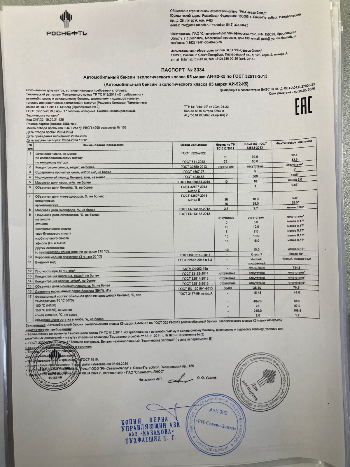

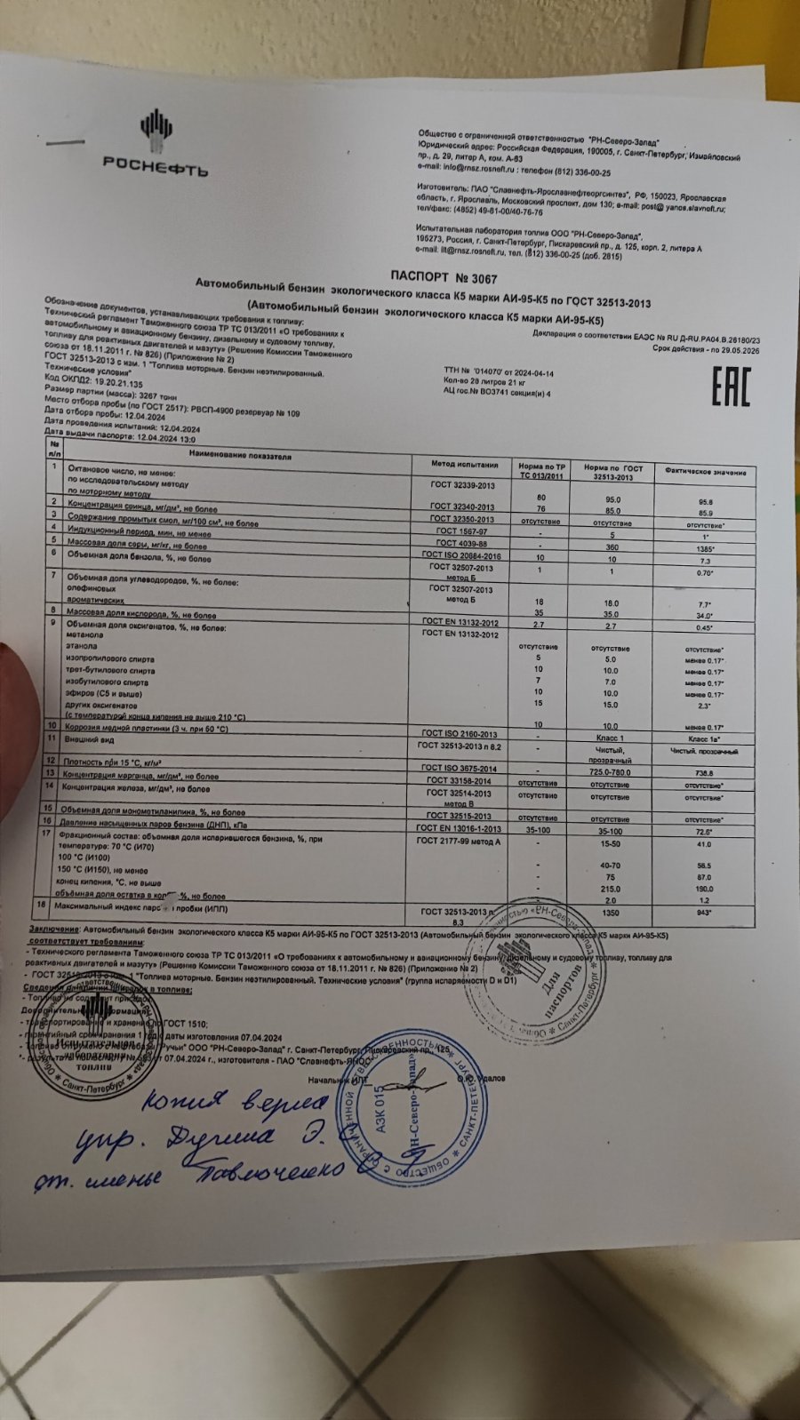

Lacoste  а не может быть , что просто разные лаборатории по разному измеряют  КК и ОЧ ? Потому что "хороший" Янос только на РН)
41 минуту назад, Kennykenny сказал:
Может. А может и нет. Ибо часть данных перепечатывают с заводских паспортов.

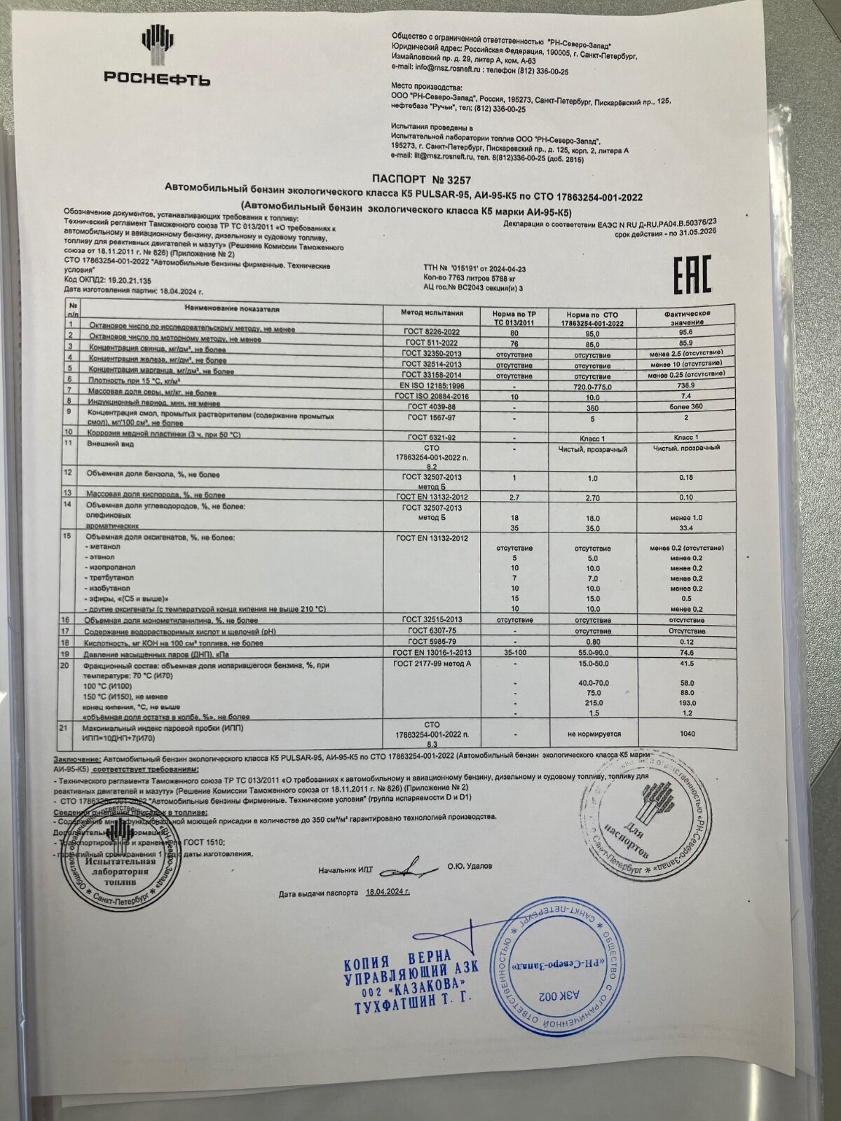

Мужики в итоге в СПб на РН хороший бензин?)
СПб на Маршала Казакова. Сегодня заправил бак 95 пульсаром. Посмотрим.
Сижу с зимы на 95 РН и отмечаю один момент, на Рязанском по звонче мотор работает, на Янос по мягче.
Плавающие циферки в паспортах можно объяснить наверное скорее всего разными рецептурами т.к у Янос три владельца, которые могут для себя произвести то что им нужно.
