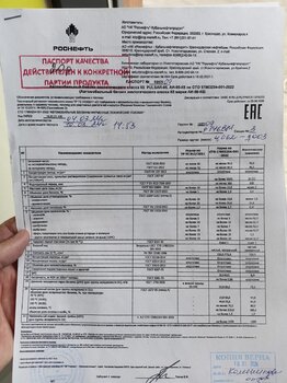

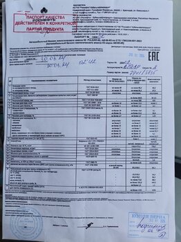

Вот такой пульсар 95 в Краснодаре.
4 часа назад, LordAnt сказал:
Хороший ?
Mobil-1 да, почти без эфиров и олефинов.

Тот случай когда обычный 95 лучше чем  пульсар.

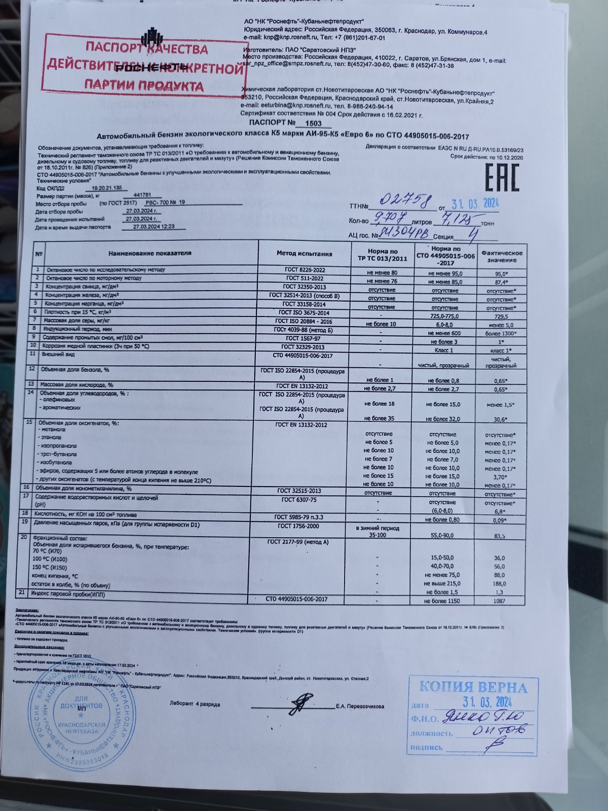

Саратовский НПЗ зачёт !

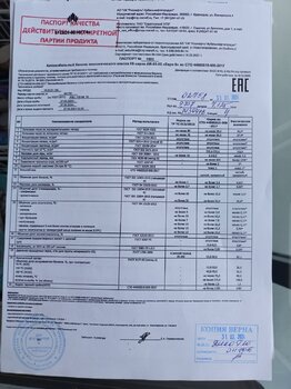

Кто в теме, подскажите плз по анализу выше, чем вызвана разница в составе между обычным 95-ым и 95-ым пульсаром? Кроме ожидаемого наличия присадки, различается фракционный состав бензина
                                  95-ый                           95-ый пульсар
олефины                     7,3                                          1,6
ароматика                 34,0                                       33,1
эфиры                          2,8                                          1,3
кк                                186                                          180
для обыного указан производитель - ЯНОС, а для пульсара - НБ Ручьи (это тоже ЯНОС или другой НПЗ?)

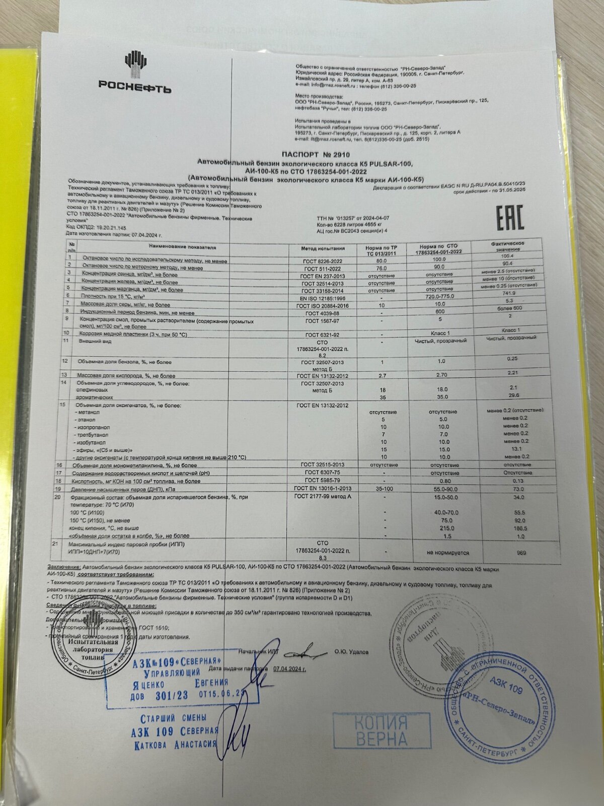

СПб, Северная пл. 2.
что скажете?
Изменено пользователем Павел Хохлов
Павел Хохлов хороший бенз. для 100 все в норме. Разве что очм по нижней границе, но это так придирки)
