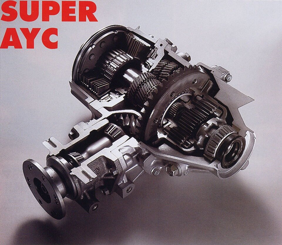

Всем добрый день. Спасибо за ответы. В стандарте данный подшипник купается в масленной ванне из АТФ, и ее там около 1 литра - при наличии всех внутренностей (пакета фрикционов и прочего), но поскольку это удалено, жидкости туда надо значительно больше. Идея со смазкой возникла прежде всего из-за простоты - не надо парится с заливом масла. Если В итоге выяснится что проще лить масло, то так и буду делать. Что касается переделки редуктора, там вообще удалено все - фрикционы, шестерни и прочее, так как это не работает с дисковой блокировкой ну и лишний вес)). Фото редуктора ниже, в том числе в разрезе.

))) В редукторе две камеры в одной блокировка с лсд маслом, и далее из нее идет вал во вторую камеру где "гидравлика"  Сам вал идет через два сальника, поэтому жидкости из двух камер не смешиваются.  Емкость с блокой всегда с маслом, про нее я не забываю).  Если взглянуть на фото в размере то видно, что справа находится диф по типу торсен, далее из выхода дифа идет вал через центральную часть с двумя сальниками, и во второй "левой" части редуктора вал проходит через пакет фрикционов и подшипник ну и далее шлицевая часть вала торчит из редуктора - на нее одевается привод.  На словах это не очень просто объяснить.
