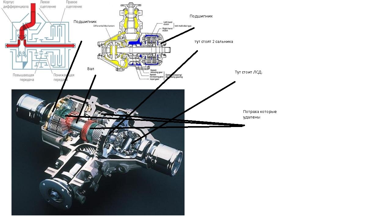

PavelEtho Смазка для подшипника входного вала, который соединяется с карданом?
Там стоят два открытых роликоподшипника как на картинке?

Откройте в паинте эту фотку и нарисуйте стрелочкой

Доброго дня, почему сразу пустое. Беда в том, что после удаления всех потрохов, туда надо заливать около 4 литров масла, а расположен редуктор крайне неудобно.
Фото редуктора с пояснениями.
По мне так это совсем не беда, да еще вдобавок редуктор расположен очень неудобно - залить туда масло и не парится со смазками. Ресурс при таком количестве масла будет  вполне приличный, смазываться и охлаждаться будет одновременно, еще и концентрация продуктов износа будет меньше в большем количестве смазки. Сплошные плюсы как по мне, и экономия на смазке в таких узлах тоже дело совсем не благодарное...
Если я правильно понял, то полость дифференциала сальниками отделена от полости сцеплений. В таком случае туда, откуда выкинули потроха можно залить какой-нибудь дешевой трансмиссионки.
