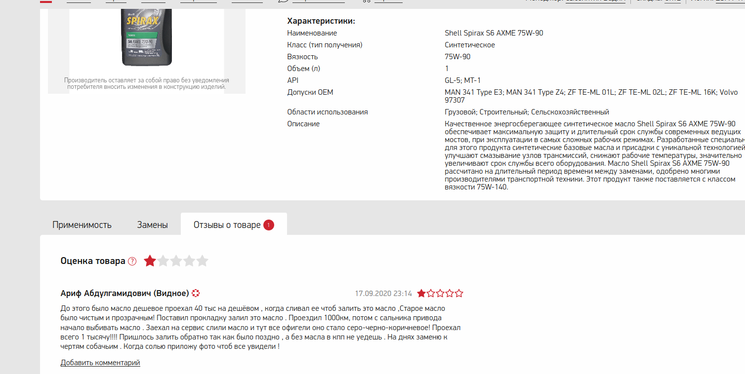

Шелл просто дороговасто, но склоняюсь.
А есть тут люди, которые его заливают?
На автодоке есть отзыв не ахти.
