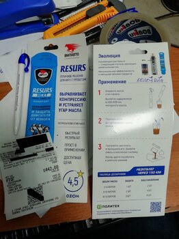

Pechnik 2 149 Опубликовано: 16 марта 2021 Автор Поделиться Опубликовано: 16 марта 2021 (изменено) 3 часа назад, sanchell сказал: Мешайте сразу, лучше в нескольких литрах интенсивно встряхнуть, можно и после добавить из олеатов ещё 3ton посмотрите, концентрация меньше чем в куппуре, код 8101 или tm105 пару банок самое то. Да полиолов 150-200 мл. Resurs Next концентрат смешал в 150 мл POE Suniso SL32, уже влил, уже двигатель мягче работает (заметил что даже небольшое количество POE смягчает работу двигателя). Нашел Cupper для ДВС, завтра перед поездкой добавлю. Изменено 16 марта 2021 пользователем Pechnik 1 Ссылка на сообщение
Pechnik 2 149 Опубликовано: 19 марта 2021 Автор Поделиться Опубликовано: 19 марта 2021 Всю химию залил Чуда не произошло. Проехал 260 км. - сам двигатель работает мягче, но стук остался. Ссылка на сообщение

DarVeter 61 Опубликовано: 19 марта 2021 Поделиться Опубликовано: 19 марта 2021 1 час назад, Pechnik сказал: Всю химию залил Вот Вы медь любите Я бы не смешивал столько всего или Купер или Ресурс Некс или Дисульфид Молибдена. Особенно Ресурс - там и без того столько всего понамешано, хотя штука вроде куртая, сам хочу попробовать. Ссылка на сообщение

Pechnik 2 149 Опубликовано: 19 марта 2021 Автор Поделиться Опубликовано: 19 марта 2021 (изменено) NAK я с неё и не слезал, у меня масло не задерживается больше чем на 4000 км. желание попробовать что то другое всегда сильнее. DarVeter так получилось что нужно было что-то добавить, ресурс попался в руки первым, сразу добавил его, а через пару часов позвонил друг с которым мы на диагностику ездили и сказал что нашел у себя пакетик куппера, я не смог отказать себе в удовольствии, гулять так гулять... Жду прихода :) Изменено 19 марта 2021 пользователем Pechnik Ссылка на сообщение

metalplaks 1 005 Опубликовано: 22 марта 2021 Поделиться Опубликовано: 22 марта 2021 Коллеги извиняюсь за отсутствие в теме. Было много поездок, а еще как назло слетела винда на работе, пока все восстановили (((( По поводу почему моет "медь" - все очень просто моет конечно не металл медь, моет олеиновая кислота так как мы используем соли меди именно этой кислоты. Процесс работы присадки очень прост - обычная окислительо-восстановительная реакция в результате которой на стальной поверхности образуется металлическая медная пленка, а оставшаяся часть соли от - "хвост" олеиновой кислоты обладает замечательными моющими свойствами. По поводу эксперимента: методически ВСЕ НЕПРАВИЛЬНО! Вы сейчас не можете точно сказать, что же помогло вашему двигателю - это раз! Второе - совершенно бессмысленно валить все в одну кучу. И третье - очень важно в части применения продукции КУППЕР - строгое соблюдение требований по пропорции. Один пакет автоэнегетика рассчитан на объем 3-5 литров масла, если добавлять меньшую концентрацию толку будет мало, большую еще хуже. По поводу остальных "медных" - надо обязательно знать какие соли меди содержатся в присадке - это критически важно, простой пример - при применений (не дай бог) хлоридов меди например, будет образовываться соляная кислота, надо это в масле? Думаю не надо! Компьютер восстановлен спрашивайте - постараюсь отвечать быстро. 2 Ссылка на сообщение
Pechnik 2 149 Опубликовано: 22 марта 2021 Автор Поделиться Опубликовано: 22 марта 2021 38 минут назад, metalplaks сказал: методически ВСЕ НЕПРАВИЛЬНО! скажите ка будет правильно? 39 минут назад, metalplaks сказал: Вы сейчас не можете точно сказать, что же помогло вашему двигателю - это раз! мне, как конечному пользователю по большому счёту нужен результат, он есть, двигатель практически отмыт. конечно поршни не снимали, но то что дымить перестал и угара нет уже достижение. Да, было бы интересно узнать именно на одном продукте имеется ли результат или нет, но в целом и так доволен. 1 час назад, metalplaks сказал: Второе - совершенно бессмысленно валить все в одну кучу. мнения разные имеются, ваше к сожалению было озвучено уже после свершившегося факта. 1 час назад, metalplaks сказал: И третье - очень важно в части применения продукции КУППЕР - строгое соблюдение требований по пропорции. Один пакет автоэнегетика рассчитан на объем 3-5 литров так и есть, 1 пакетик что моющей присадки, что обычной на 5 литров масла. В данный момент залито 2 пакетика ресурса некст концентрата и 1 пакетик куппера для двс. через 1-2 тыс. км планирую слить и залить минералку с куппером для двс удлиняя интервалы но не более чем на 4000 км. В зиму перейти на масло Cupper NS-Line 5w30 4л.+ 1 литр нулёвки из той же серии или из Full Ester если появится. Посмотреть результат. 1 Ссылка на сообщение
