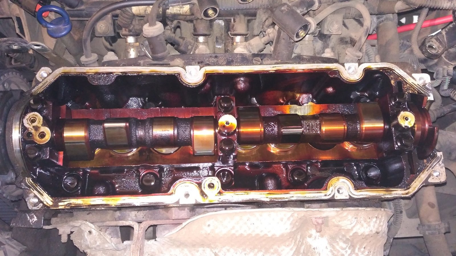

Фиат Альбеа на Valvoline Maxlife Synthetic 5W40.
Фиат Альбеа 2008 1.4 8 кл. Пробег 315 ткм. Со 140 ткм заливается масло Valvoline Maxlife Synthetic 5W40.
Замена через 10 ткм — 210-250 моточасов. В б/к есть счётчик времени от момента запуска
 Преимущественно обычная дорога.
Объём заливаемого масла 2.6-2.9
Вскрывался первый раз для замены маслосъёмных колпачков.

Да и под клапанной крышкой вон всё загажено.
Изменено пользователем SWORD
С таким объемом картера, пять или шесть тысяч км катать, не более
04.11.2020 в 22:59, coronamark2 сказал:
Но лак присутствует... А лак- это 100% - перекат! У меня средняя скорость тоже приличная  (летом около 50, зимой около 40 км/ч), и картер у меня чуток поболее - 3,3-3,5 л... И я масло буду менять на 250 м/ч (+/- 10000 км.)..  А на ларгусах я катал, по 15000 км и средняя скорость была около 30 км/ч (ХХ дофига и пробки), т.е., порядка 500 м/ч и моторы были чистые...
Вот это лак.
А такой цвет у этого масла. 5-40 такое же.

Вот это лак.
Цвет масла  о лакообразовании ничего не говорит!
4 минуты назад, coronamark2 сказал:
Конечно не говорит.
А говорит о том, что какое они имеет цвет, так же выглядит и внутри ))
41 минуту назад, SWORD сказал:
И об этом не говорит! даже близко!
