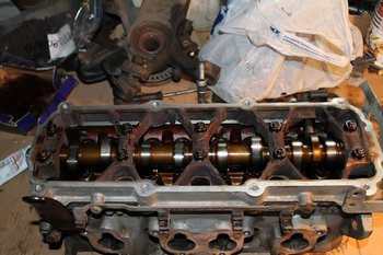

Фиат Альбеа 2008 1.4 8 кл. Пробег 315 ткм. Со 140 ткм заливается масло Valvoline Maxlife Synthetic 5W40.
Замена через 10 ткм — 210-250 моточасов. В б/к есть счётчик времени от момента запуска
 Преимущественно обычная дорога.
Объём заливаемого масла 2.6-2.9
Вскрывался первый раз для замены маслосъёмных колпачков.

Я считаю что фото 1:
и фото 2 (BSF):
это совершенно разные конструкции в плане 1) крепления распреда к голове (во втором случае через плиту,  а в первом сразу). 2) во втором случае идут гидроопоры, а в первом гидрокомпенсаторы.
те знания которые у меня есть, в плане того как устроена и работает ГБЦ в двигателе, ну никак не дают назвать эти конструктивы схожими. и дело вовсе не в количестве клапанов.
