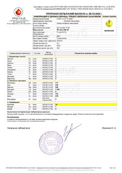

Zic Zero 0W-20 API SN+ отработка на Toyota Rav4 2019г. после 245км
Евген 48 и что за внимание, от старого масла или подсос, второе скорее исключаем, ты сам все смотрел, думаю, машин еще новая, может...

4 минуты назад, исламыч сказал:
и что за внимание
в УРЦ это норм, кремний от всяких герметиков.

Я не понял, зачем анализ на таком пробеге, что тут смотреть ?
Нужно хотя б 6 т.км.
Где будем смотреть ионы ?
39 минут назад, Aleksszlat сказал:
Надо было от чего то отталкиваться, я решил, что будет так.
40 минут назад, Aleksszlat сказал:
ну ты не спеши, месяца через 3.
Тьфу ты, уработался я совсем. Трижды табличку пересмотрел, хоть глаз вырви, не вижу лопаты  маздовского молибдена. Евген 48 это ты виноват стопудово, у меня уже в голове пазл сложился: Евгений-Крета-маздомасло:D
Только что, Евген 48 сказал:
ННу ты уж давай, не подкачай, а то через пару недель, вернусь, себе в BMW буду заливать... :)
