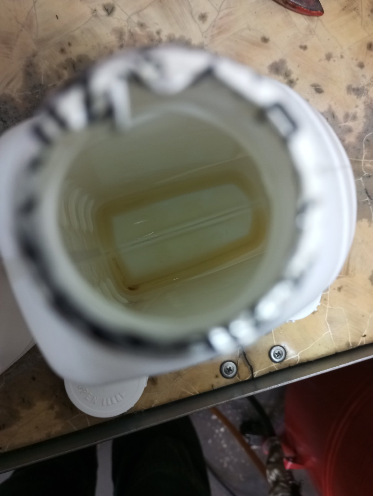

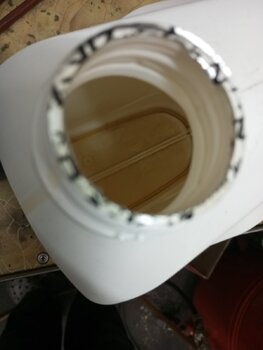

Осадок на дне канистры Shell Helix Ultra 0W-20 API SN свежее + диэстеры Sintoluxe L132

Projector аналогично как и на предыдущих фото с микроскопа.  Только на последнем фото канистры его через чур много по моему, а следовательно и элементов в этом количестве будет больше. Вот что мне кажется самым печальным во всем этом
