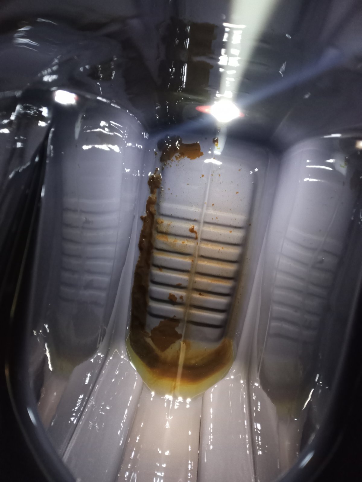

Вот думаю-а не получилось ли gl-4 вместо gl-5 , Из-за этого минуса присадок.:D
Покупалось в розничной торговле, привоз старый. Первый раз такой осадок вижу.
Вот похожая ситуация с этим производителем. Интересно что может быть в этом осадке? В посте выше champion уж очень хорошо повел себя сегодня в -37. Может быть это выпадение загустителя? Гуру выразите мнение.
Раз гуру не ответили , я как теоретик выскажу свое мнение , масло нужно проверить на оригинальность , возможно подделка , осадок на загуститель не похож , пакет присадок может выпасть в осадок в виде чёрных какашек , но как правило в моторном масле , где больший процент ZDDP ( фосфор 800-1000ррм , цинк 1000-1100ррм , молибден 100ррм ) и то не факт что это пакет, в полне может быть частички катализатора
Масло было залито в мост и КПП газель некст:показалось ещё при заливе сильно жиже указанной вязкости, в итоге к концу смены за 230км начали потеть все сальники и на КПП и на мосту через 1000км примерно уже появилась слабая течь. Машина предприятия покупали со сменщиком сами, менять ещё раз за свои смысла не вижу. В итоге откачали по 25-30% и добавили 80w90 газпромнефть тм-5. Через 1000 стало сухо, течи прекратились. Сейчас эта смесь похожа по вязкости на Лукойл тм-5 75w90  который был до этого масла. Мое мнение это загуститель. Подделка исключена куплено в крупной сети Тюмени, оттуда разного чемпиона уйму выкатали, а тут раз и такое..

Partizanen сейчас глянул лаб.анализ Папы Чемпиона , это Вольф 75w90, там трансмиссионка на РАО + эстеры , пакет фосфор 1600 вроде , магний и Бор , сказать что пакет выпал из-за состава масла на РАО в котором плохо растворяется пакет не могу , скорее всего сам пакет замешан на НС -  гидрокрекинге , плюс есть эстеры , которые в себе хорошо все растворят , у меня несколько видов масла на 75w90, в то  числе и на РАО и на GTL , поглядывая на дно , литрушеи стоят по году перед использованием, на дне чтсто пока , если вдруг в каком то окажется осадок , то выложу фотки обязательно

Спасибо я писал что такое вижу в первый раз, даже в бочках на работе ни разу не видел за много лет. Это масло гидрокрекинг, на pao другое раньше было.
Partizanen думаю найдутся те кто скажут , что надо было тёплое масло взболтать сначала , либо нагреть и взболтать , а только потом на замену , вопрос к таким , а разве при застывании в картере это масло не даст такой же осадок в канистре ? , тем более если постоит в какие нибудь новогодние или майские праздники

Partizanen масло все выкинули ? , ещё такого литрушника не осталось случайно ?
Сейчас ещё раз глянул фото выше , больше похоже на ржавчину , тут на форуме уже была история с маслом Татнефть Люкс , такая же хрень была в 4л канистрах
Видимо в канистры Вольф ушло масло , а эти сливки ушли в канистры Чемпион :D
