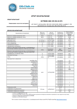

Bonker 2 355 Опубликовано: 11 октября 2020 Поделиться Опубликовано: 11 октября 2020 Extreme AMG VR2 5W-40 GTС NEW свежее 2020 Состав - PAO 70% и ESTER 10 % Представленный анализ является доработанной рецептурой ранее продаваемого EXTREME A.M.G. VR2 5W-40 GTС https://www.oil-club.ru/forum/topic/34673-extreme-amg-vr2-5w-40-gtc-svezhee/ Прошло два года с момента запуска производства данного продукта. В связи с этим, текущим анализом хотел подтвердить неизменность рецептуры, а также сообщить, что незначительно доработали состав: 1. подняли вязкость (топливная экономичность - это не про наши масла, хотя большинство наших клиентов все-равно отмечают снижение расхода топлива): при 100С с 13,83 до почти 15 при 40С с 81,12 до 87,43 2. подняли щелочное число с 9,52 до 10,47 Все остальные значения изменились не сильно. 2 Ссылка на сообщение
