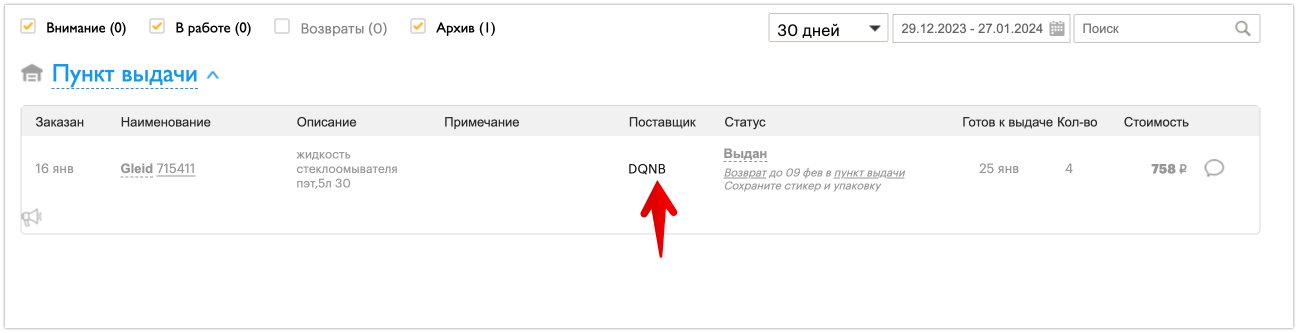

Кто недавно брал, подскажите пожалуйста проверенный вариант Глейда -30 (-35) на эмексе по какому артикулу лучше (715411/NEZAM/SDSNEZAM/NEZAM30...) и у какого поставщика?  И -30/35 сейчас с какой именно крышкой? Ну и ценник по которому брали (для ориентира) было бы тоже интересно узнать.
17 часов назад, krugozor сказал:
  пару страниц назад есть ссыль на озон, претензий до минус 30 к глейду по ссылке не было.
6 часов назад, ivan90 сказал:
Последние несколько страниц читал до того, как задать вопрос, спасибо!. Интересует эмекс.
15.01.2024 в 15:54, krugozor сказал:
Кто недавно брал,
Gleid 715411 поставщик DQNB брал в прошлом году. Зеленая крышка -20 плещется как вода
16.01.2024 в 15:59, Vasek555 сказал:
Мне прислали с желтой крышкой.
Заказывал у поставщика DQNB:
Но на наклейке DQNY:
Изменено пользователем krugozor
krugozor я бы вернул... Сцуко, в этих барыг уже никакой веры нет...
krugozor , это, скорей всего, тот же поставщик, но со склада другого города.
Заказывал 29.01 в emex 1 шт. Gleid по артикулу 715411 у поставщика DQNB,
пришла синяя жидкость с зеленой крышкой.
Этикетка Gleid Ultra Effect, как в посте выше.
Изготовитель ООО "Детальавто", г.Тольятти, Адрес производства г.Воронеж
17 часов назад, Levershine сказал:
Морозил?
ValeRus Я свой морозил такой же брал в прошлом году у того же поставщика - при -20 как вода. Ниже у меня не чем морозить...
