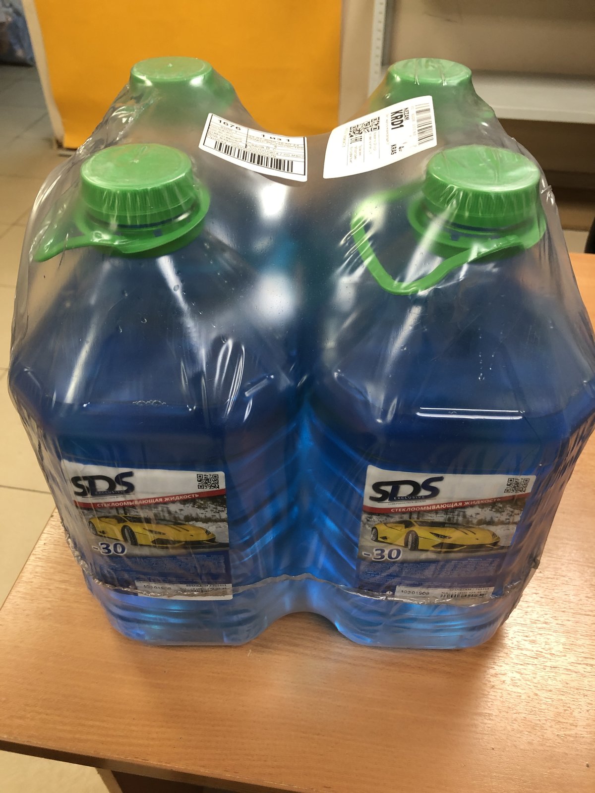

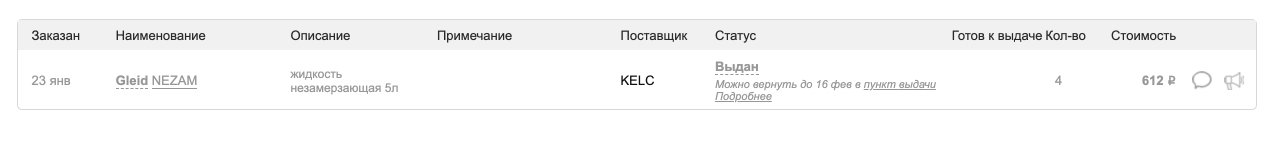

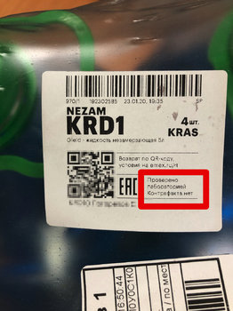

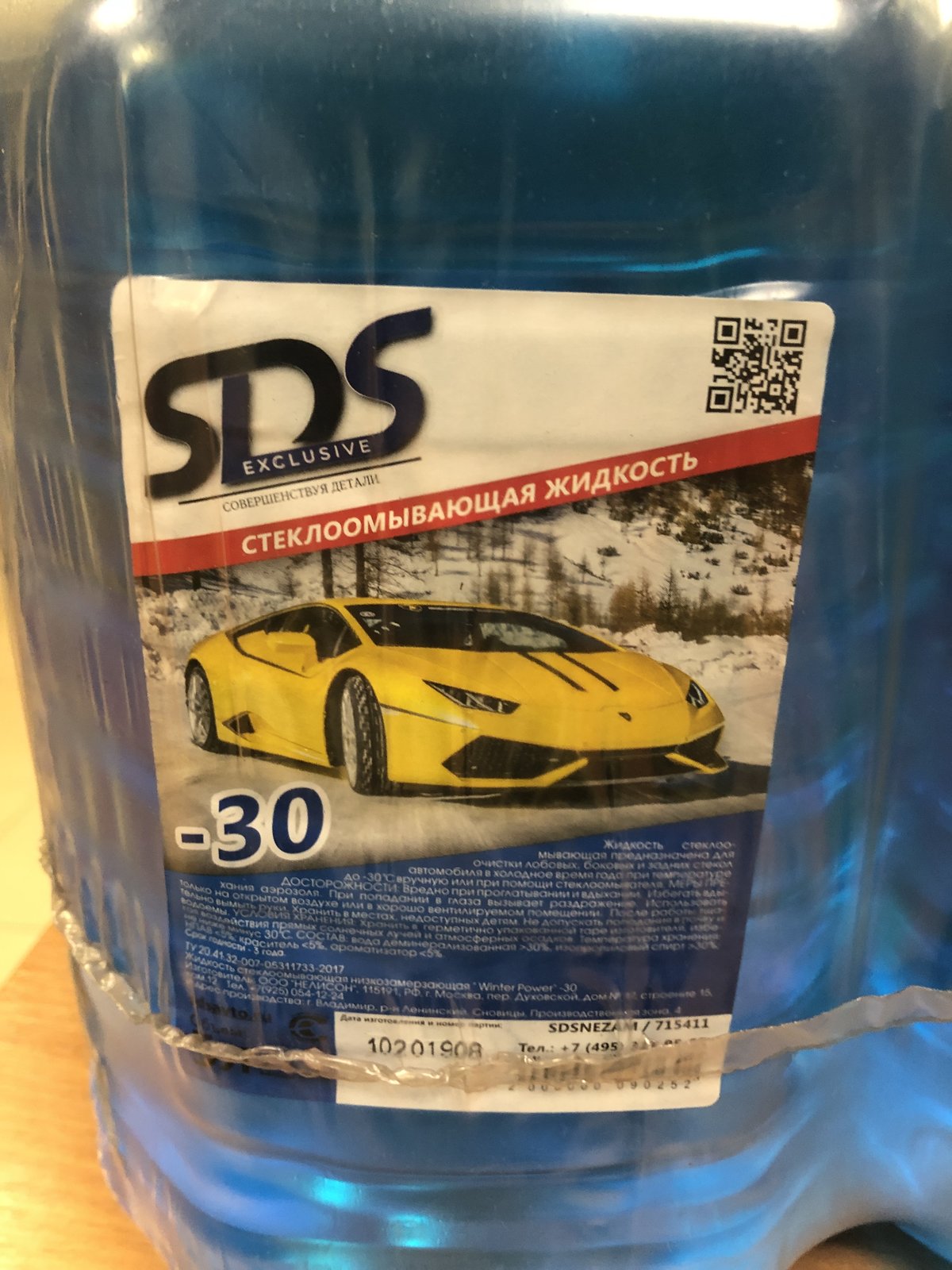

На прошлой неделе заказывал по артикулу NEZAM у поставщика KELC по 153р за бутыль, но у них минимальное количество в заказе 4 шт.
Получил, визуально все ОК,  морозить не буду.

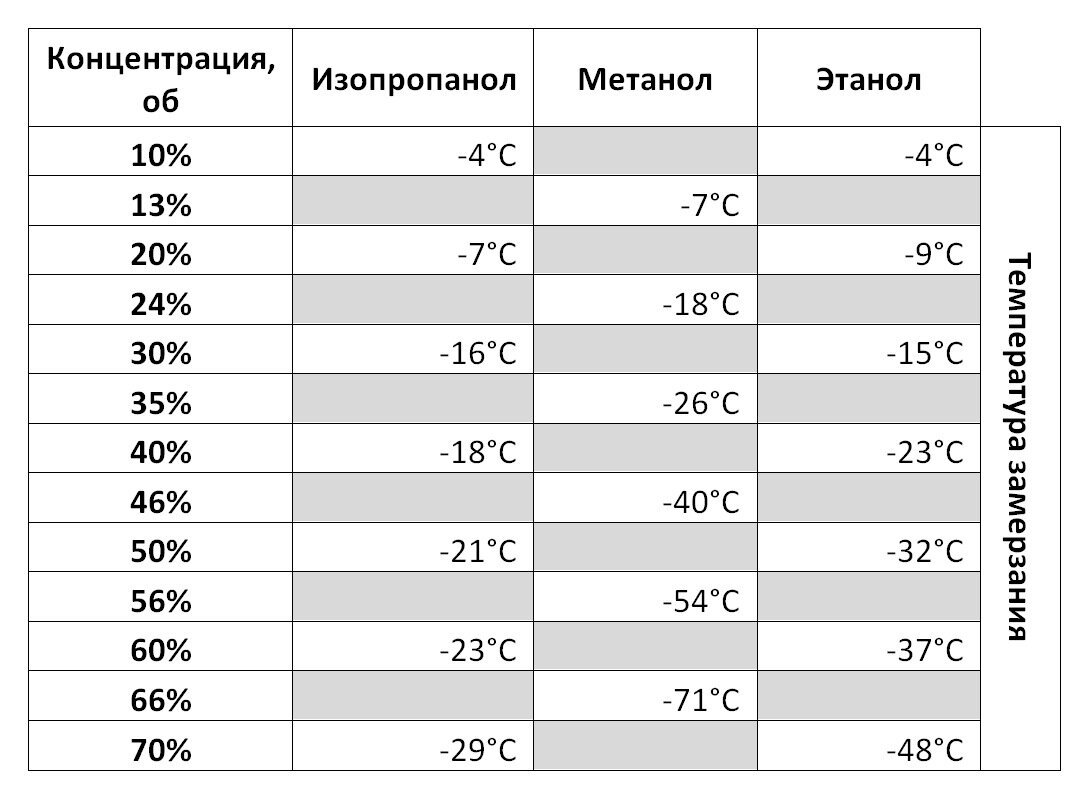

Информация из Википедии. Читаем и думаем :
Предельно допустимая концентрация (пдк) метанола в воздухе рабочей зоны равна 5 мг/м³. Для сравнения, у изопропилового спирта: 10 мг/м³[29], у этанола — 1000 мг/м³).
То есть допустимая концентрация легального, вонючего, дорогого изопропилового спирта, совсем немного выше чем у метилового. Испаряемость изопропилового спирта ниже, его нужно больше чтобы получить пдк, а у метиловой незамерзайки концентрация метанола ниже из-за её лучших морозостойких свойств и её нужно меньше в незамерзайке.
В общем, если по мне, то вред от метиловой и изопропиловой незамерзайки плюс минус одинаковый. Из чего делаю вывод, что если не пить, то лучше использовать МЕТАНОЛОВУЮ.
