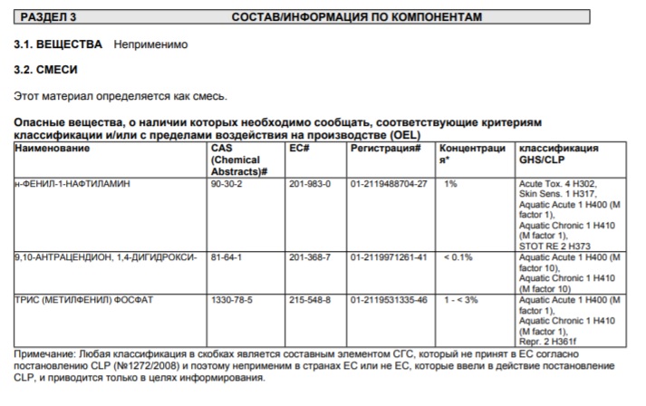

в МобилДжетОйл2 точно он:
31865434.jpg  msds MJO-II - MSDS_627338.pdf
Трис(метилфенил)фосфат - наименование Трикрезилфосфат (Tricresyl phosphate) по IUPAC.
