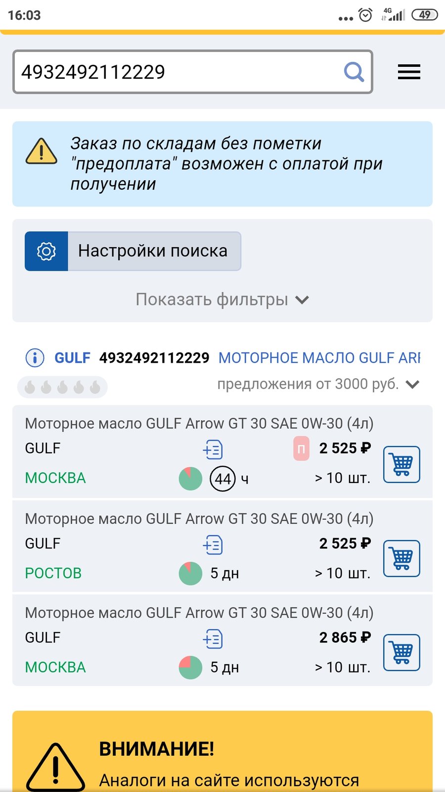

8 часов назад, Павел7 сказал:
  пао или эстерах?
Screenshot_2020-09-09-16-05-19-147_com.android.chrome.thumb.jpg.56de4e7e4dd578a445e93e5a07928133.jpg
Screenshot_2020-09-09-16-03-49-096_com.android.chrome.thumb.jpg.2b101db4d1d04b143cca86c1e5fb6a3e.jpg
