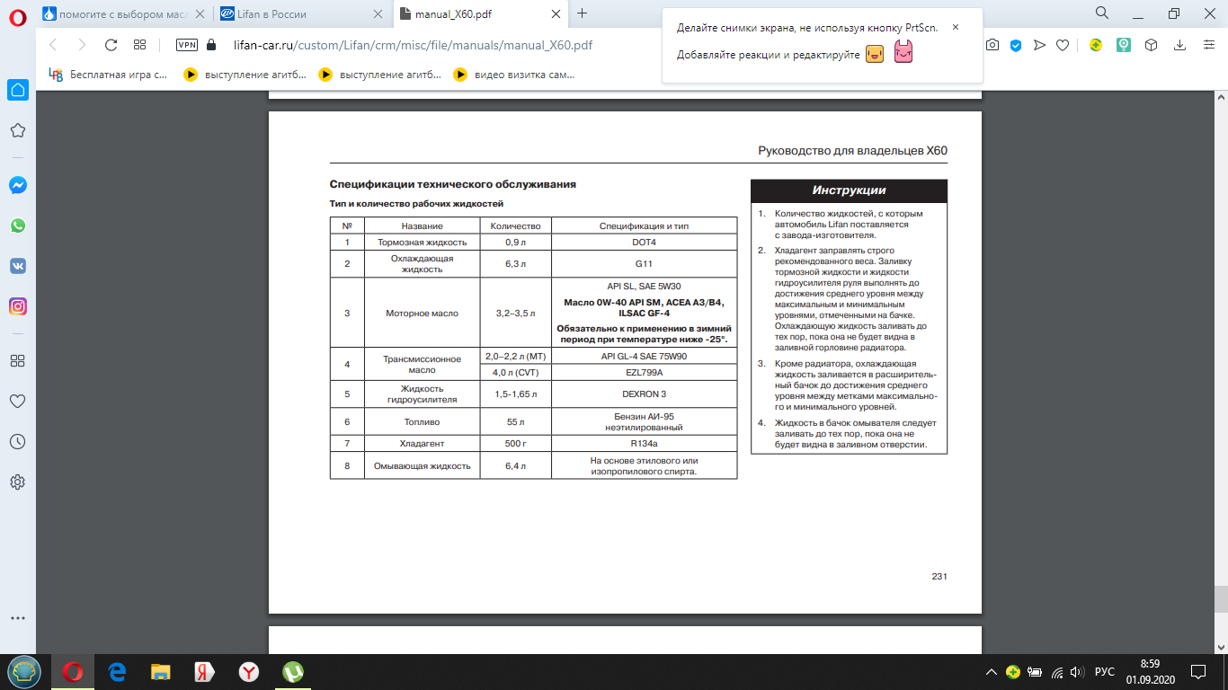

может я чего непонимаю но в мануале черным по белому написано image.thumb.png.24d1fd9b1bfd4e5a7a763f635cce72fd.png  0w40 для холодов.Я его и залил когда с 5W30 mobil 3000 в -20 с горем пополам завелся,только после замены на 0W40 проблемы ушли,и летом в жару оно показало себя нормально.

Vech , вы меня извините, конечно, но когда в мануале написано
17 часов назад, Vech сказал:
(API SL, SAE 5W30 Масло 0W­40 API SM, ACEA A3/B4, ILSAC GF­4 Обязательно к применению в зимний период при температуре ниже ­25о)
- то я бы на него внимания не обращал. Тот, кто это написал, в маслах разбирается хуже, чем половина этого форума. Впрочем, обсуждать это с вами нет смыла, вы пришли за одобрением Бардахля. Хорошее масло, лейте! И цена доступная, соотношение цена/качество на высоте!:Laie_60B:
