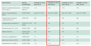

Заявленные характеристики:
Масло заявлено как: MERCEDES-BENZ 229.1, RENAULT 0700/0710, VOLKSWAGEN 500.00/ 502.00/505.00, BMW SPECIAL OIL / BMW LONGLIFE-01, OPEL GM-LL-B-025, PORSCHE A40, PEUGEOT, CITROEN PSA B71 2294, ПАО «АВТОВАЗ», ОАО «ЗМЗ», ОАО «УМЗ».

В протоколах испытания указано, что щелочное число моторных масел измерено методом ГОСТ 11362. Если щелочное число определить по ASTM D 2896, то оно будет в пределах 10 - 11 мг КОН/г
 С чего это? Даже в вашем описании 8,3 заявлено по D2896
