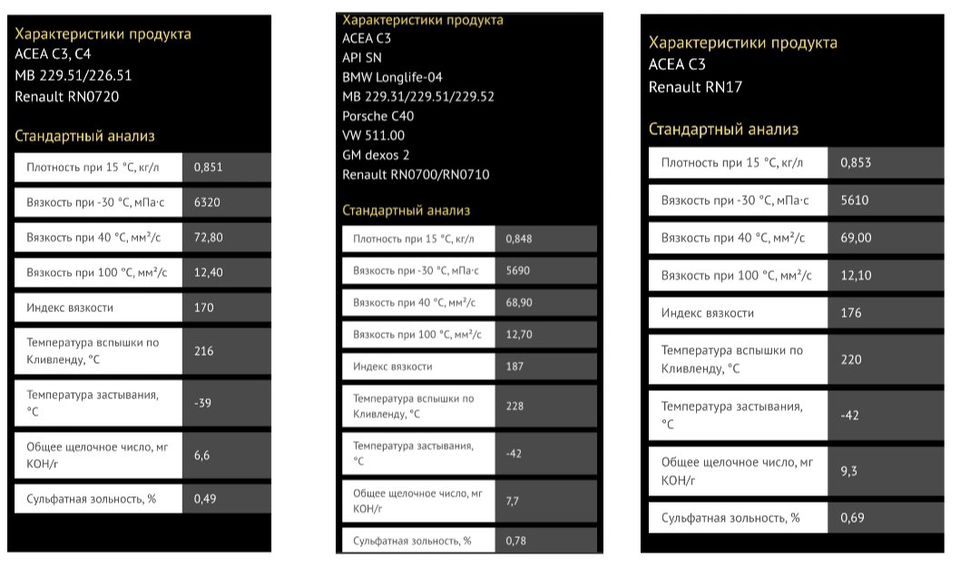

Рекомендуется в этот мотор RN720, но в сервисном листе прописано 5W-30 C3.
Хочу узнать мнение знатоков, что лучше лить С3 или RN720. И имеет ли смысл промежуточная замена после обкатки (2-3ткм)?

Я остановился на маслах С4 с уровнем свойств С3, т.е. имеющих реальные допуска/одобрения МВ226.51 (аналог RN0720) и MB229.51.
Приобрел на пробу Wolf OfficialTech 5W-30 C4. Правда нужно отметить, что рецептур этого масла две, и какая у меня не известно...

Ну у нас вполне бюджетная цена на Wolf, характеристики тоже норм
Но в целом MB229.51 повсюду фигурирует))) Я бы ориентировался на Rn0720. По опыту и наблюдениям, для реношных дизелей всё же самое то, как и предписано. Тем более у нас и в ЕС в целом, когда замена масла по регламенту 20-30 000 км или 1-2 года (в зависимости от модификации К9К), и пробеги с живыми сажевыми переваливают далеко  за 300 000. (У немцев даже за 400 000 видел, но правда там трасса в основном)
1 час назад, hesburger сказал:
Не повсюду. Точнее в PDS и на канистре - да, почти повсюду. Но мне интересны масла RN720 которые имеют реальные допуски 226.51 + 229.51:
