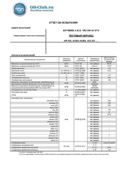

EXTREME A.M.G. VR2 0W-30 GTV свежее
Состав ~ PAO 70% и ESTER 10 %
Представленный анализ является доработанным вариантом тестового образца EXTREME VR3 0w30, но ещё не является анализом товарного масла. В данном образце нет значений CCS, NOACK, HTHS, которые будут сделаны в LOTOS LAB (Польша) тогда, когда я уже приму решение везти данный продукт в Россию. Серу и кислотное число, в этот раз, не измеряли, т.к. они всегда у нас получаются низкими.

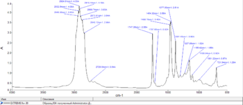

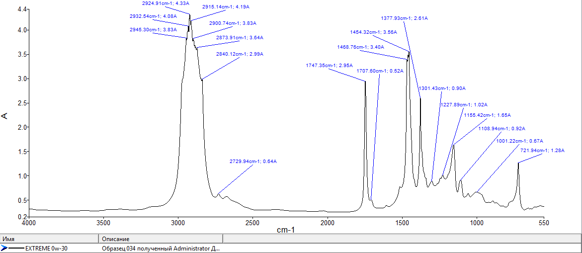

Добавил ИК-спектр
