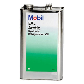

Lech1979 58 Опубликовано: 25 мая 2020 Поделиться Опубликовано: 25 мая 2020 1 час назад, skorp777 сказал: Да не тяните уже кота за яйцы, назовите эту причину. Очень высокая гигроскопичность. Фасуем в атмосфере азота. Сначала азот подаётся в банку, потом льётся масло, которое вытесняет азот и запаковывается герметично. На одной линии льются масла серии Jet Oil и холодильные EAL. 1 час назад, skorp777 сказал: С-ПБ уже не в РФ? У меня давно основное место работы и жительства не в СПб. 2 Цитата Ссылка на сообщение Поделиться на других сайтах
