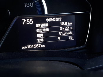

Вот недавняя толкотня на электромоторе в том числе.
6 минут назад, Spielhur сказал:
Ты с какова города?
16 минут назад, Gaffer сказал:
Ты с какова города?
Благовещенск, Дальний Восток.
Очень компактный но дико пробочный город.
8 минут назад, Spielhur сказал:
То я и смотрю, шрифт какой-то дальневосточный. ;)
2 минуты назад, Gaffer сказал:
Да, праворулька из Японии. Очень долго ждал живой авто на аукционе.
