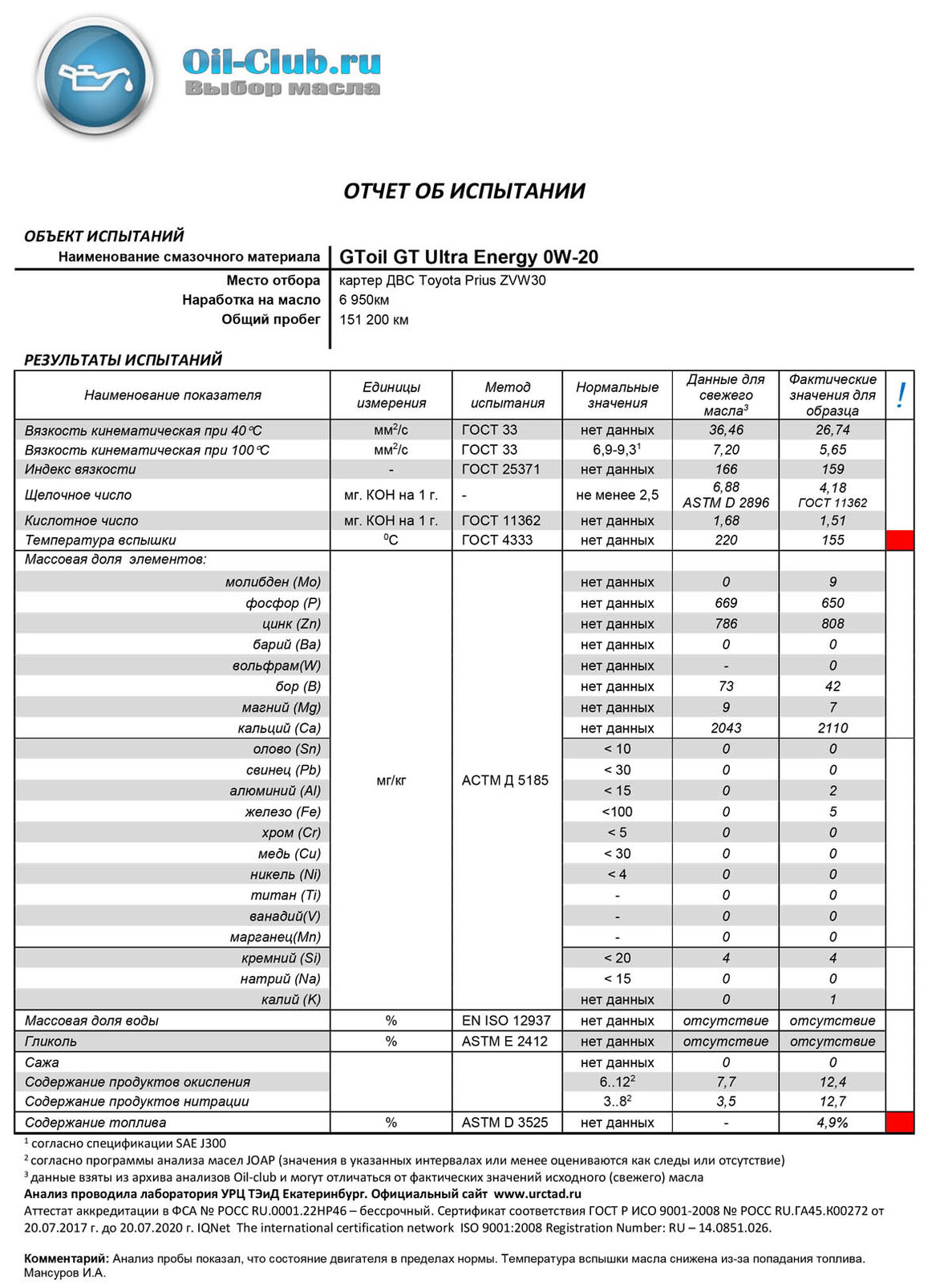

GToil GT Ultra Energy 0W-20 отработка на Toyota Prius после 6950км
vanderkot "лейте водичку, K-Power нужны клиенты!" кричали они мне на ютубе... :D
Это твоя отработка или одноклубника?
Масло "просело" топливом до 0w-12, а приус только рад. :D
0w-16 от 6.1 до 8.2 hths от 2.3
0w-12 от 5.0 до 7.1 hths от 2.0

Это 2 одноклубника, моя отработка сустины на 8т км лежит в лабе
Получается что и 200м.ч на масле не намотали ? , нитрация от 4.9% топлива ? , по металлам получается история как с MJO2 , чем жиже масло тем меньше металлов в отработке , они оседают в поддон - тару - таз ? , в лаборатории отработку встряхивают перед анализом ? , опять без фото магнитной сливной пробки с картера !
4 минуты назад, Projector сказал:

Когда будут лаб анализы с почти нулевым износом и фото почти чистой магнитной сливной пробкой , тогда перестану отжигать
1 час назад, Projector сказал:
