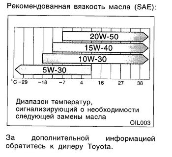

Во-вторых, немного о вязкости:
Мануал допускает вязкость от 5w30 до бесконечности.
Вопрос:
Как читать температурную шкалу из мануала? 5w30 работает до 8 градусов по цельсию?
Вопрос 2:
Буквальное прочтение мурзилки говорит, что заливать можно следующие масла:
5в30
10в30
15в40
20в50
Как можно объяснить тот факт, что тойота не указала масло 5в40 в качестве одного из рекомендованных?

Интереснее всего установить в чем разница эксплуатационных характеристик у 5w40 против 5w30 на камрюшном моторе. Очевидно, что если тойота разрешает лить в этот мотор 15в40, то речи о смерти vvt-i при коротком интервале замен на 5в40 быть не может (или может?).
