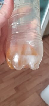

Поморозил его. Текучесть после суток в морозилке великолепная. Но смущает типа осадок или что это на бутылке появилось. Это нормально?
Мне кажется, что осадки это не нормально.
Я понимаю, что может быть проблема и с Премиальными брендами, но выпадение в Осадок - нарушение технологического процесса.
Что то где то пошло не так...
Если выпало в свежаке, то и скажется на общем ресурсе.
Не должно быть такого - это косяк производства.
Это не осадок, это иней и он не внутри, а снаружи, рукой по нему проведите.
16.08.2024 в 15:22, alexgrig сказал:
ты не взвешивал свою, не морозил?
нет, не взвешивал и не морозил)
сразу сделал фото и отправил на представительство
12 часов назад, Andrey_74 сказал:
Судя по фотке, этот «иней» как раз таки внутри бутылки. Да и автор уж не настолько дуралей, скорее всего :mocking:
Судя по фотке, этот "иней" идёт по границе, масла, как оно стояло в холодильнике. Так обычно и бывает, на пустой бутылке его не будет, т.к. она моментально прогревается. Но возможно я ошибаюсь и это парафинизация при сильном охлаждении :), что тоже не страшно, т.к. она быстро растворится при нагревании.
Изменено пользователем Andrey_74
8 минут назад, Andrey_74 сказал:
Судя по фотке, этот "иней" идёт по границе, масла, как оно стояло в холодильнике. Так обычно и бывает, на пустой бутылке его не будет, т.к. она моментально прогревается. Но возможно я ошибаюсь :).
Тоже склоняюсь к этому мнению - заиндевела бутылочка
alexgrig Ну осадок как правило на дне. Бутылка стояла или лежала? Бутылка новая или из под чего-то. Была закрыта или открыта. Тут много вопросов. Скорей всего конденсировалась влага ,которая была в воздухе в бутылке , так как в морозилке тара стала холоднее раньше чем воздух в ней и масло. Текучесть отличная. Совершенно не вижу поводов для паранойи. Про осадок в канистрах уже много раз писали.
