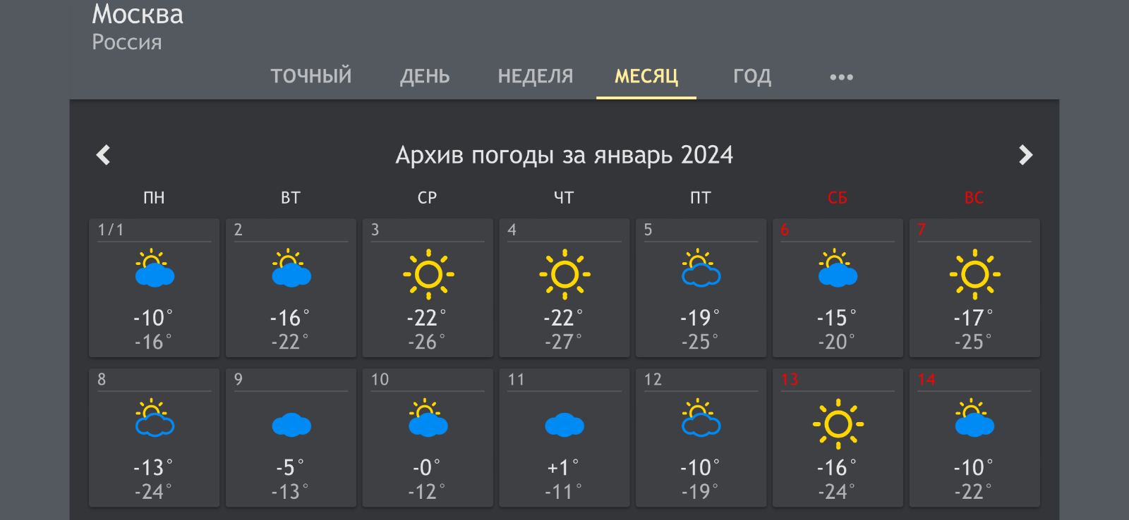

23 февраля 20242 г BitteR По области уходило ниже -30. pesego Одно и то же, смотрите анализы свежего и отработок: оно соответствует 504/507.
