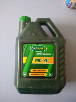

Да! Всё хочу спросить... Фото канистры есть?
Всё очень чисто . С виду как новое. Фото канистры завтра сделаю.

И почему у него на этикетке написано "Остаточное минеральное масло..."? От чего это остатки?
and2949 Потому что сырьем для производства является кубовый остаток (гудрон) из вакуумной колонны перегонки мазута на установках АВТ НПЗ.
