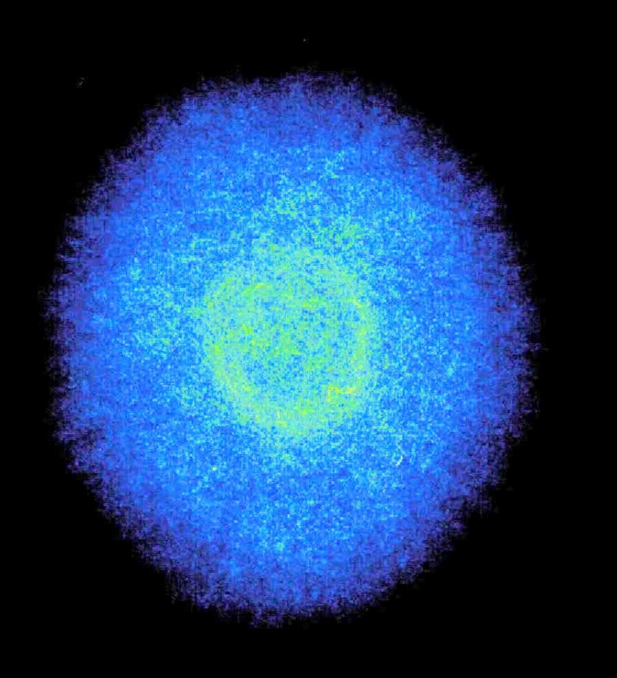

Shell Helix Ultra 0W-20 3,2л + 250мл POE32 FUCHS RENISO TRITON + 250мл Eurol Engine Oil Treat на Hyundai Creta 1,6
Hyundai Creta G4FG  1.6 л 123 л\с АКПП, передний привод, ноябрь 2017г.в.
Пробег на момент заливки масла 62300 км.
Начало.
Пробег на масле 2600км., около 100м.ч., топливо около 240л.
Сушка около 22ч., оригинал, пила, синус.
654463156_.thumb.jpg.8a013bc9c9fb9a98c5e1e3df3644eb05.jpg554272370_.thumb.jpg.8aa525ad7e86c3593416ea5bbdf02481.jpg495987454_.thumb.jpg.08dd285a9f4a78824af3abe1133421cb.jpg
Для сравнения с предыдущим маслом, сканер другой, но это влияет только на цветопередачу.

Чистенько :good3:
Да не то слово.
Только что, Евген 48 сказал:
Да не то слово.
не мог мне такую синюю каплю сделать?
Евген 48 ближайшие 100мч/2500км можно не заглядывать ;)

Не выкладывал капельные, потому что смотреть было не на что.
30, 40, 60, 80м.ч. по порядку.
1499851664_30...thumb.jpg.01a596cb3f869f91e6602d3393e37cfc.jpg1886810450_40...thumb.jpg.742a2f712a004711fcff974511a1a17d.jpg
1496243510_60...thumb.jpg.2349d0fd5903b73bdbf9957af836e962.jpg1979242389_80...thumb.jpg.64b895a55fcc7a5f51ba18e75d9324b0.jpg
Пробег на масле 3000км., около 110м.ч.
Сушка около 20ч., оригинал, пила, синус.
917333516_.thumb.jpg.3e6f77360badd831319f6219c7e3fb4d.jpg853604704_.thumb.jpg.9984b8b1b172dc0e95823e076c625e9a.jpg901089682_.thumb.jpg.222213f16d0ca4d40bb800abf3d4aa59.jpg
