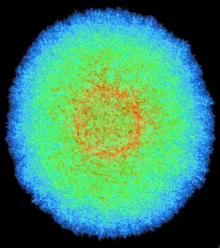

Начало.
Пробег на масле 2600км., около 100м.ч., топливо около 240л.
Сушка около 22ч., оригинал, пила, синус.
654463156_.thumb.jpg.8a013bc9c9fb9a98c5e1e3df3644eb05.jpg554272370_.thumb.jpg.8aa525ad7e86c3593416ea5bbdf02481.jpg495987454_.thumb.jpg.08dd285a9f4a78824af3abe1133421cb.jpg
исламыч ну смотри что получилось.
Слева капля сушка 17ч. (взята через 20мин. после остановки), справа сушка 19ч. (взята сразу же после остановки), при этом правая капля по размерам в два раза меньше, т.к. сразу же впитывается в Два слоя бумаги и на обратной стороне оставляет пятно, а проба, которая взята через 20 мин после остановки держится на бумаге и впитывается постепенно и только в первый слой бумаги, на втором слое следов нет, хотя температура масла в поддоне +- одинаковая, около 85гр.

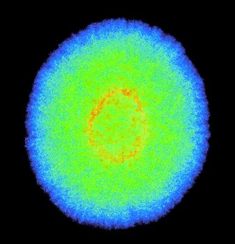

Пробег на масле 4430км, 165м.ч.
1535983720_.thumb.jpg.e3c2b4f5da78f7cbe93c780f96676ce4.jpg1262538098_.thumb.jpg.79500c3a12b85c22297ed7750d76bebe.jpg746990291_.thumb.jpg.17656f2aee6af3788dc70a55aa503347.jpg
в одном ядро, в другом развалился, вот и приговорили масло(тогда), сканы по ходу как с АМС получаются + -
исламыч ну я для себя выводы сделал, брать пробу только через 10-20 минут после остановки.

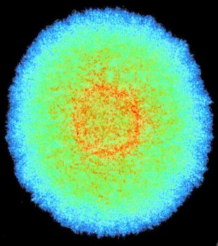

Пробег на масле 5100км., около 187м.ч., топливо около 470л.
сушка около 20ч., оригинал, пила, синус.

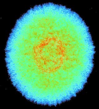

Для сравнения Амсойл 0-20.
5455км., 186м.ч., топливо - 460л., сушка 20ч.
