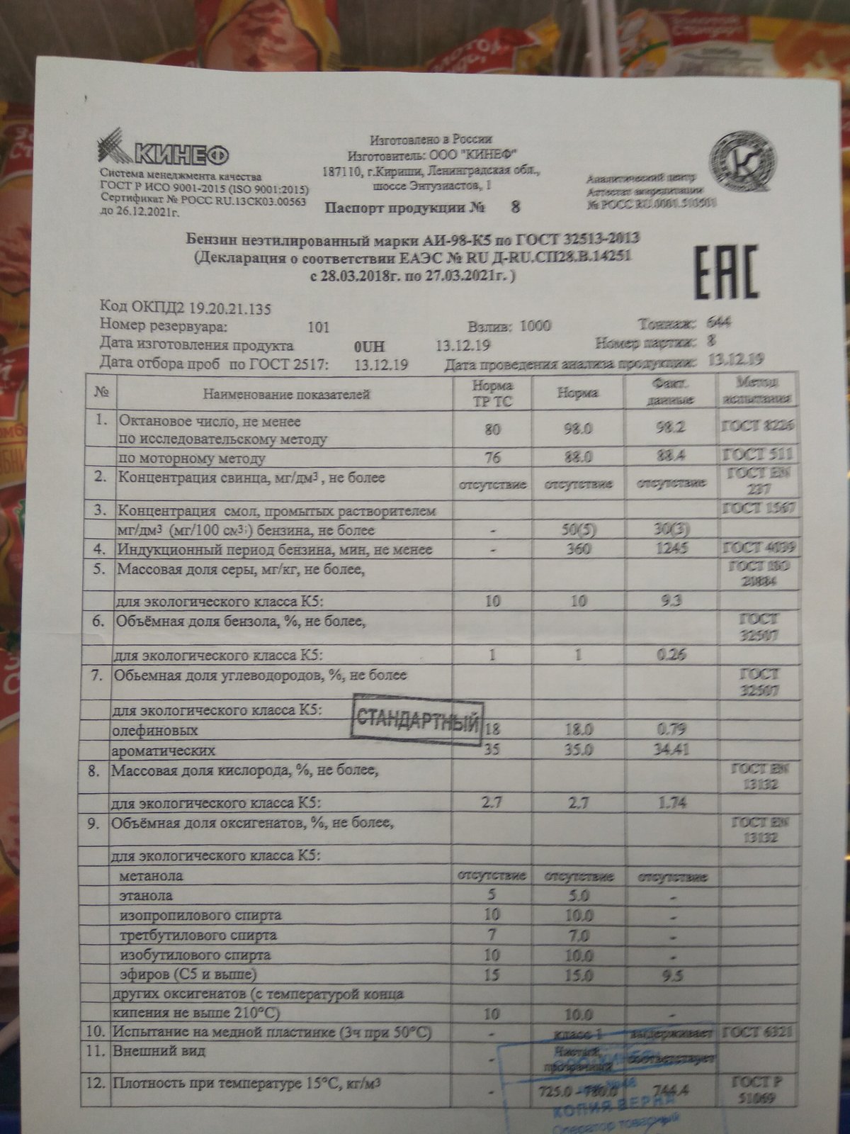

Что-то не слышно и не видно ничего про Киришский Нпз, с Шела по сути пропали, с Птк соответственно тоже, что с их качеством сейчас, куда горючку реализуют.. почему не развивается сеть Азс?

Каким боком здесь ТАНЕКО, речь про этот бензин который еле вписался в нормы ГОСТ.

26.02.2020 в 17:50, well-83 сказал:
, бензин там если не лучший в Росси, то точно один из лучших...
Я понимаю что многим пофиг на состав, главное что бы двигатель хорошо тянул, от ездил три года и продал авто, а там хоть трава не рости.
5 минут назад, Александр Бобер сказал:
А чем плох этот бензин?

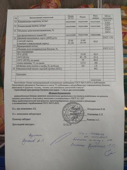

Ароматики много и днп летний, эфиров не знаю для 95 очень много считается, для 98 не скажу,  дождёмся, что местные спецы скажут ...:cool:
Изменено пользователем Kovitek
А какой должен быть ДНП при плюсовой температуре практически всю зиму?
well-83 ну и какой он должен быть по Вашему- зимой ? Даже если зимой было порой плюс, а если минус ударит, а в Питере буквально на днях по утру -11  был, и чё, Вы же потом и будете, критикивовать..
Или , что по Вашему в зимеий период такой производитель, ориентируется на прогноз:D
5 минут назад, Kovitek сказал:
)))Даже -11 ни о чем, это не минус 30, и тем более не надо говорить об этом, как буд-то этот показатель "завалили", нормальный показатель, практически посередине допусков. Какой он должен быть по вашему?
Да пофиг на ДНП, хотя странно что при такой легкой фракционке низкое ДНП. Вы на смолы посмотрите  в три раза больше чем у других, серная кислота разедающая металл двигателя в два раза больше.
Изменено пользователем Bari
15 часов назад, Kovitek сказал:
Если посмотреть на нормальный ГОСТ 2002 года, то там для зимнего периода в Питере рекомендуется бензин класса испаряемости D, межсезонного - D1. В обоих случаях ДНП должно укладываться в диапазон 60-90 кПа, т.е. с точки зрения стандарта 60 кПа вполне достаточно для среднестатистической зимы в Спб. Тут ДНП слегка за 60, т.е. требования стандарта формально выполнены, сильных морозов уже не ожидается, поэтому вообще не вижу смысла к этому показателю придираться. Имхо, отличный бенз.
9 часов назад, Bari сказал:
Это ДНП в духе современных европейских тенденций - легких фракций побольше, а ДНП при этом пониже, в летнее время - обязательно до 60 кПа. Имхо, поэтому завод где-то на грани 60 кПа и болтается что с 95-м, что с 98-м - много продукции на экспорт идет.
С точки зрения стандарта на измерение смол 1 и 3 - это два значения, укладывающиеся в погрешность измерений (т.е. разница между ними - ни о чем), поэтому о каком, блин, "в два раза больше" может идти речь?
Изменено пользователем Sportage72
16 минут назад, Exel сказал:
.  точки зрения стандарта на измерение смол 1 и 3 - это два значения, укладывающиеся в погрешность измерений (т.е. разница между ними - ни о чем), поэтому о каком, блин, "в два раза больше" может идти речь?:fool:
Если бы это было так, то так бы и писали меньше трёх. А не выдумывали бы 1 или 3, по Вашим словам выходит что они от балды пишут цифру 3мг. Если собрать эту разницу за весь срок службы авто, то получается три раза больше кокса и лака на кольцах и клапанах.
9 минут назад, Bari сказал:
Так там формально так и написано - в колонке "наименование показателей" пункт называется "концентрация смол, промытых растворителем, ... не более". Если б в колонку "норма" написали "не более 5", а в колонке "фактические данные" три, был хотя бы формальный повод придраться.
Изменено пользователем Exel
