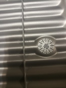

Здравствуйте! Заказал в магазине ОЗОН 2 канистры моторного масла Mobil ESP 5W-30 по цене 2360р. за канистру 4 литра. Данная торговая организация входит в число рекомендованных в РФ для приобретения продукции моторных масел фирмы Mobil. Сегодня поехал получать на пункт выдачи. Проверку решил провести там же на пункте выдачи, до подписания документа о получении товара. Я уже неоднократно покупал в Озоне моторные масла (беру сразу по 2-3 канистры во время проведения скидочных акций) и поэтому сегодня при получении первое на что обратил внимание это то, что канистры были тщательно перемотаны упаковочной пленкой и скотчем, при чем так тщательно что пришлось постараться что бы их от туда извлечь. Ранее канистры были упакованы в картонные коробки запечатанные одним слоем фирменного озоновского скотча. Извлекаю канистры. Осматриваю. Одна из канистр оказывается старый, снятый с производства вариант ESP - "Формула" Хм.. я не заказывал "формулу", а заказывал новое ESP и на этой канистре в добавок отсутствует QR-код. Вторая канистра была как и заказал обновленная ESP 5W-30.  Смутило то что обе канистры были залиты маслом еще в 2018 году. Формула в мае. Обновленная ESP в августе. Странно. Весной 2019 года делал заказ в этом же магазине на такое же масло. Розлив был январь 2019. Как и дата изготовления канистры. В рассматриваемом случае от даты изготовления канистры, до даты розлива прошло примерно 3-4 месяца. Далее. Т.к. я всегда покупал одновременно 2-3 канистры, имею привычку взвешивать канистру с содержимым на точных весах. Обычно канистра с маслом Mobil ESP 5W-30 из партий не вызывающих сомнения весила 3566-3569 гр. Т.е. из тех 2-3 канистр которые покупал ранее расхождение между ними в весе не превышало 3-4 гр. или 0.08% от общего веса канистры. Этого можно достичь только в условиях высокотехнологичного производства. В данном случае одна канистра весила брутто - на 150 гр. больше, а вторая почти на двести грамм больше той канистры с маслом которую считаю оригинальной. Осмотрел швы, нда..Сомнений в необходимости покупки данного товара было все больше и больше. Стал проверять QR-код на той канистре где он был через соответствующее приложение установленное на телефоне и опа! Ответ с сайта Mobil гласил что продукт может не являться оригинальной продукцией Mobil. После этого мне окончательно расхотелось выкупать этот товар. Тут же написал претензию и сдал товар как я предполагаю с контрафактной продукцией обратно. Береженого Бог бережет.
Фотографии первой канистры.

Вот так красиво должно выглядеть клеймо на дне канистры, ну и шов соответственно ...:good3:

2 часа назад, Optovik сказал:
Вот здесь посмотрите пожалуйста нормально или нет?
18 минут назад, Romanoff17 сказал:
По одной фото сложно судить.Если есть фото можешь сбросить на вацап или вайбер я гляну и отпишусь. Нужны еще  фото горловины,  батч-кода .8 925 465 6333 Сергей
