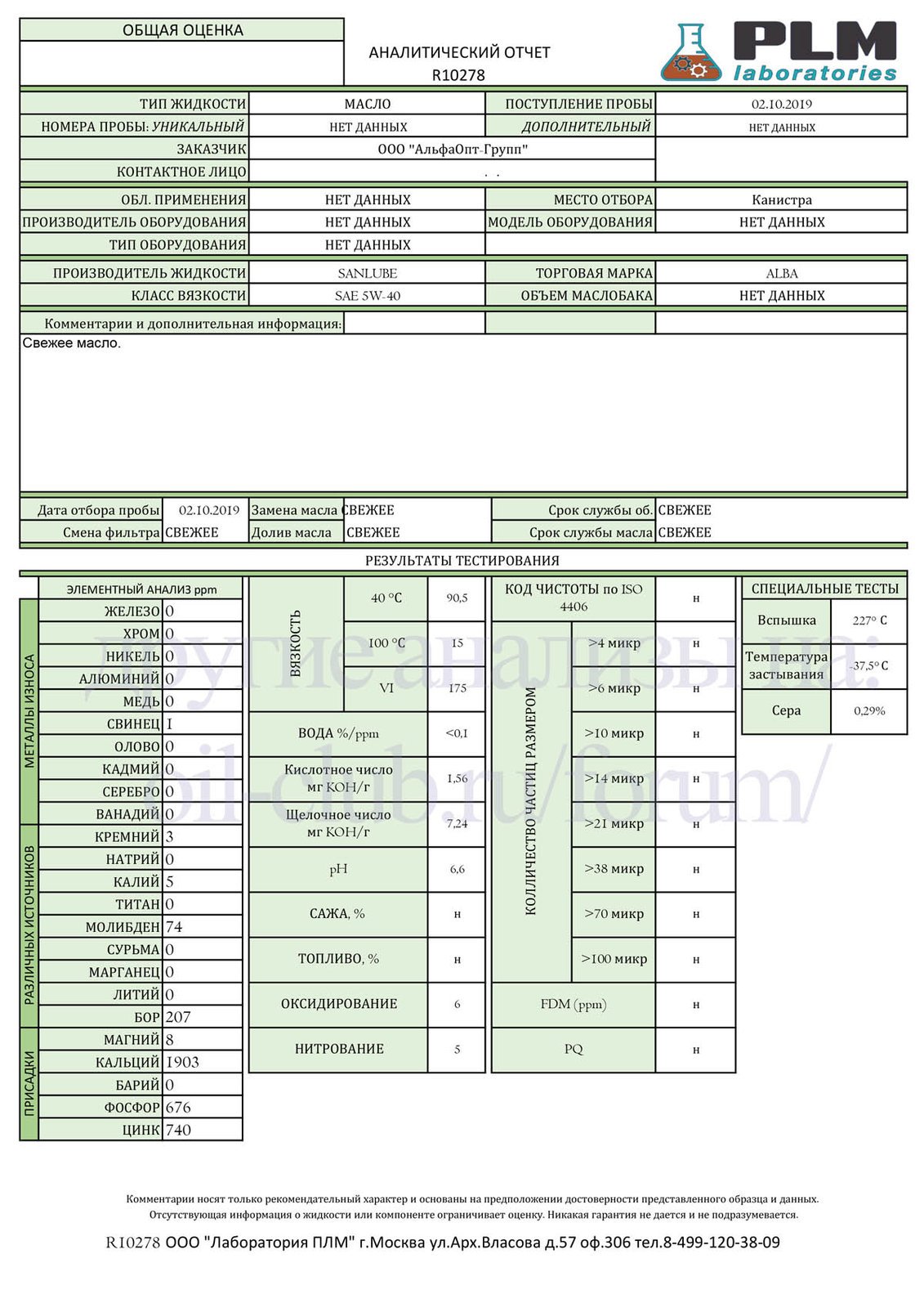

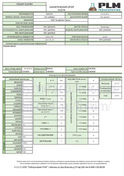

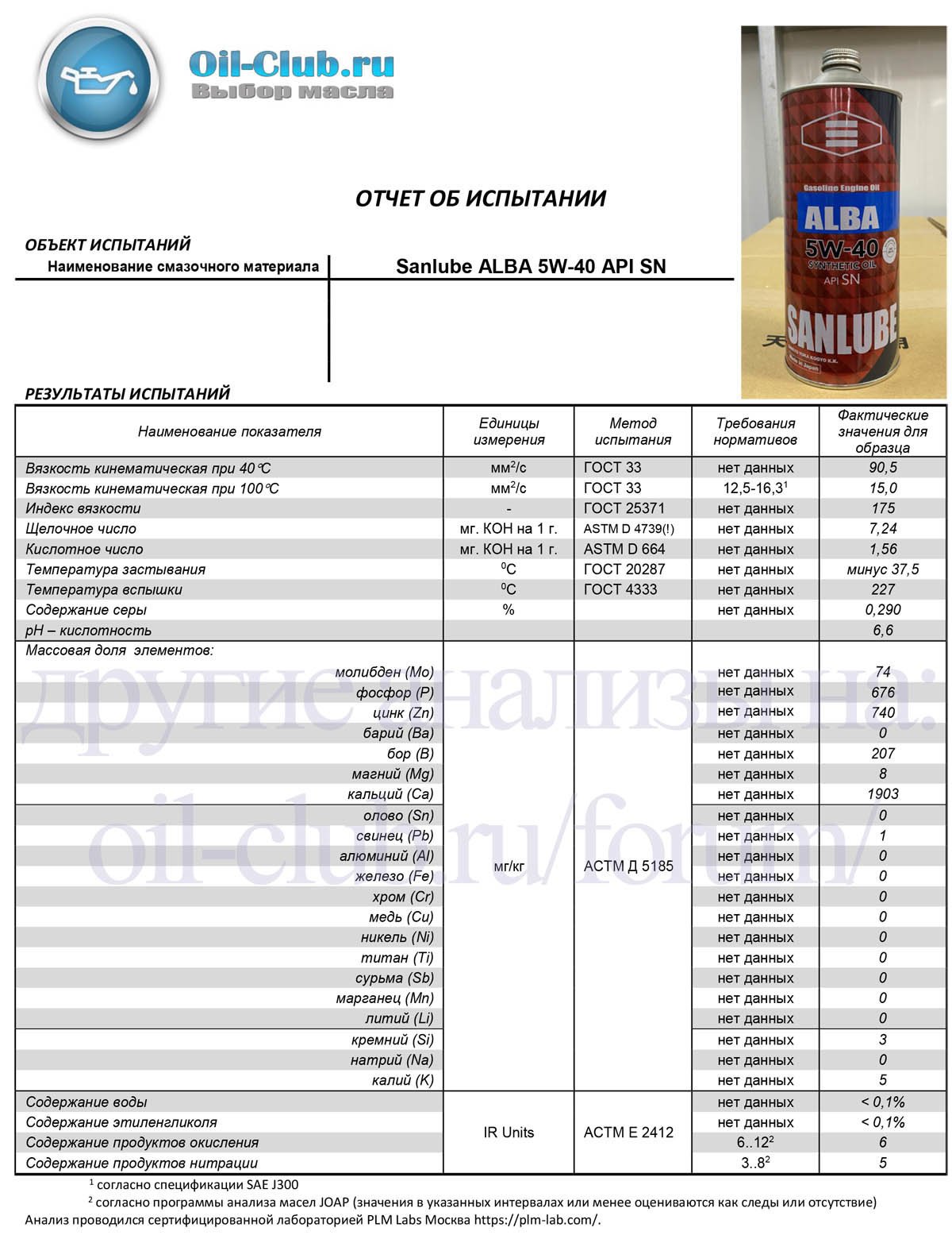

Масло заявлено как: API SN.
1) Масло соответствует стандарту SAE 40
2) Вязкость при 100С = 15 сСт - немного выше среднестатистических показателей для легкомоторных сороковок (13.5-14.5 сСт), что обеспечивает лучшую защиту засчет лишних миллилитров топлива
3) Щелочное число = 7.24 (ASTM D-4739) - стандартный результат для масла на таком пакете присадок, что говорит о достаточном запасе моюще-нейтрализующих свойств данного продукта
4) Кислотное число = 1.56 - невысокое: запас для роста есть
5) Температура застывания = -37.5 С - результат не впечатляет
6) Температура вспышки в о.т. = 227С - стандартный результат, который говорит о хорошей термостабильности масла при высоких t
7) Содержание серы = 0.290 - говорит о том, что перед нами пакет присадок на сульфонатах Кальция по аналогии с маслами Ilsac GF-5
8) Противоизносные присадки - на основе пары Цинк-Фосфор + органический Молибден в качестве модификатора трения для снижения расхода топлива и уменьшения износа. Сульфонаты Кальция в роли моюще-нейтрализующей присадки + беззольный дисперсант в виде сукцинимида Бора.
Вывод: перед нами масло 5W-40 на пакете, как у низковязких масел Ilsac GF-5. Подходит в современные двигатели с многоступенчатыми системами очистки выхлопных газов: засчет низкого Фосфора сбережет нейтрализатор, а засчет невысокой зольности (0.9-1.0%) обеспечит минимум нагара. Отличный вариант для жаркого климата. Ресурс средний: 200-250 моточасов и на слив.(описание Dimmy)
(описание torcon)
1) Вязкость при 40С= 90,5 а вязкость при 100С = 15,0 – очень густая 5W-40! Не экономичная, но крепкая по вязкости. Это действительно сороковка, соответствует стандарту SAE J300.
2) Щелочное число = 7,24 – на самом деле щелочное повыше, дело в том, что лаборатория PLM измеряет щелочное занижающим методом. Щелочное здесь около 8.5-8.6мгКОН. Обычные моющие нейтрализующие свойства. На 5-7 тысяч километров в тяжелых условиях эксплуатации.
3) Температура застывания -37.5С – не выдающаяся. Ну потому что масло густое, такова рецептура. Для европейской части России до -30С подойдет нормально, ниже запускаться не стоит. Нет запаса.
4) Содержание серы = 0,290% - нормальное, в основном от пакета присадок. Минералки первой группы API здесь нет. Только гидрокрекинг.
5) Пакет присадок стандартный Afton Hitec. Почти все масла из Японии в вязкости 5W-40 идут на такой рецептуре. Содержит органический молибден – выступает модификатором трения. Бор – дисперсант, не дает частичкам загрязнений слипаться в стойкие отложения и выносит их вместе со сливом масла. Кальций – моющая присадка. Все в норме.
Вывод: Хорошая японская 5W-40. Минусы этого масла от его плюсов. Низкотемпературные характеристики не очень, потому что оно густое и крепкое в плане сработки вязкости и высокотемпературных нагрузок. Содержит органический молибден, который пусть не придаст при такой густоте экономии, зато дополнительно защитит немного от износа. Можно лить на 5000-7500км в японские, корейские моторы, где рекомендуется 5W-40.
