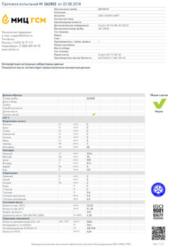

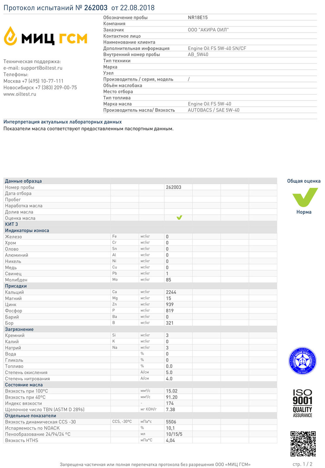

Вязкость такая при 100С потому что рецептура такая. Другой японец на пакете присадок Afton Hitec
https://www.oil-club.ru/forum/topic/35010-autobacs-engine-oil-5w-40-api-sncf-svezhee/
Или вот
https://www.oil-club.ru/forum/topic/31872-tcl-high-line-5w-40-sncf-svezhee/
